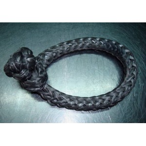

Dimanche je suis allé donner un coup de main à un collègue planté dans les berges de l'Ardèche. Son 710 était posé sur les ponts dans la boue. Mon treuil n étant pas encore monté, nous avons essayé à la sangle. Par trois fois la sangle a lâchée : une manille et deux sangles coupées mais surtout un trou comme le poing dans sa grille de calandre et un coup impressionnant sur mon tube de pare choc arrière. Ma question est la suivante : quelqu'un a t il une info ou une expérience sur les manilles souples ? Je suis un peu refroidi par ces obus qui ne demande qu'à partir .

Hello Sergio...
Oui pour une manille souple, c'est le top , incroyablement résistante , et d'une facilité d'emploi !

et voilà la fameuse manille.

Et en plus d'etre pratique, efficace ces manilles sont légères aussi , facile a mettre en place, a ranger dans la boite a gants....
C'est le top

Je n'ai pas vu ton matos, mais si tu as eu autant de casse, c'est que :
- Soit tu t'en est mal servi. Il ne faut pas faire "claquer" une sangle ou un câble (sauf dans le cas des sangles élastique qui sont faite pour). Il faut la tendre doucement, puis c'est tout sur le couple. Si ça patine, il faut plus "gros" devant ou mettre un deuxième véhicule pour tirer.
- Soit ton matériel était sous dimensionné, de mauvaise qualité (manille "chinoise" du "camion") ou en mauvaise état.
Il faut aussi savoir que la boue fait ventouse. La force nécessaire pour "décoller" le véhicules peut être multiplié par 3 ou 4 (voir +).
Si rien ne bouge, il peut être judicieux de creuser ou de soulever le véhicule (avec un cric Hi-lift) et de mettre quelque chose sous les roues pour boucher le trou.
Il faut aussi savoir que les sangles "s'usent" avec le temps. Même si elles ne sont pas utilisées et même si elles sont stockées dans de bonne condition (propre, pas au soleil, pas au froid, pas au chaud, ...). Chaque année, elle perdent un peu de leur résistance. Je n'ai plus le %tage en tête.
Par sécurité, il est conseillé de mettre un poids sur un câble (ou une sangle). En cas de rupture, cela évite (réduit) les risques de fouet. un câble qui casse peut couper une personne en 2.
Personellement, je n'ai jamais cassé de manille ou de sangle.
Même en faisant du bois.
J'utilise des sangles de levage verte (2 T (coefficient de sécurité de 7)) et des manille HR de 3.75 T (coefficient de sécurité de 5).
Si une sangle est endommagé, je la change.

En fait, vue la distance, il y avait deux sangles reliées par manilles. Dont une sangle "elastique" . La premiere fois la manille a lâchée, trop faible c est vrai. Remplacée par une plus solide, c'est la couture de ma sangle qui a lâchée et là, la manille lui a fait un trou gros comme mon poing dans la grille avant. Avec un petit cric on a levé le Pinz petit a petit pour calé les roues et creuser dessous et là ilest sorti presque facilement.
Donc je confirme ton excellente analyse : mauvais matériel et mauvaise utilisation
