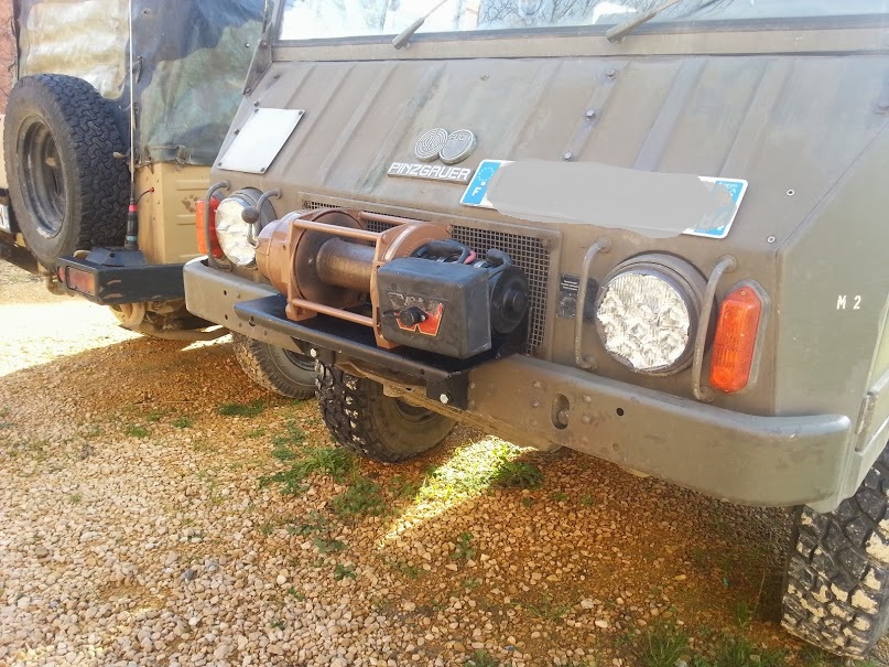

Salut Richard (et tout le monde !)

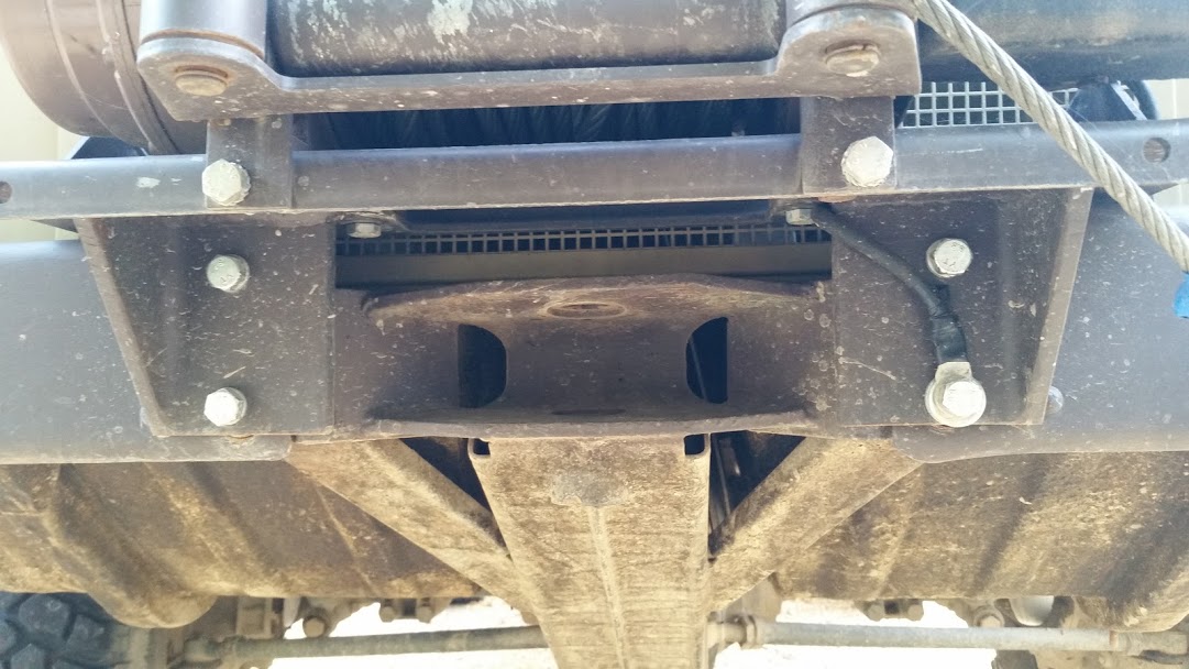

Pour l'installation du treuil, j'ai acheté 10 cm de cornière en U de 10cm de côté et 1 cm d'épaisseur, je l'ai découpé en biais pour avoir deux pièces identiques puis percé. Ces deux pièces ont été pointées sur la platine en place puis soudées par un pro. La platine repose sur le pare choc avant et est fixée par les 4 boulons rallongés sur le pare choc.
J'ai oublié de remettre la clavette de remorquage ..... j'avais prévu de la laisser en place car avec le treuil dessus on ne peut plus la manipuler.

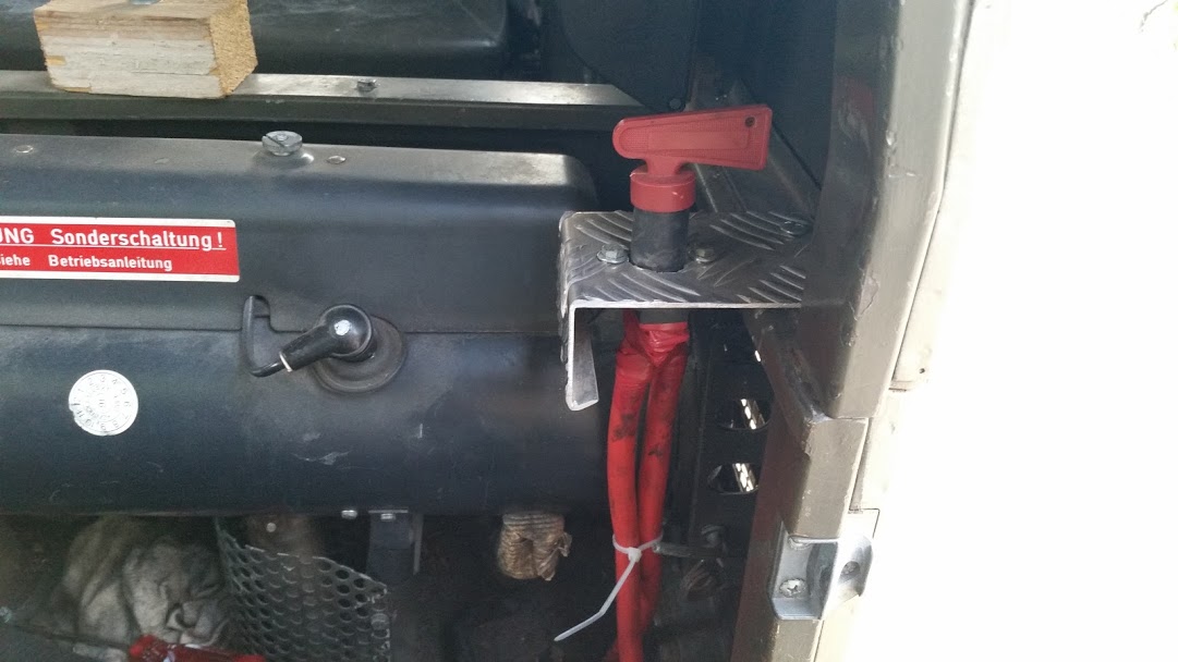

Pour le branchement, un câble part du +24 (directement sur les batteries ), passe en coupure derrière mon siège et alimente le treuil. Le - est branché directement au châssis.
Sa seule utilisation,facile , sortir un GR du fossé.
Contrairement à toi, je n'en ai pas vraiment besoin mais trouver un treuil 24V occasion en bon état n'est pas évident. Alors quand on me l'a proposé, sans le chercher, pour rien !....

Merci, Sergio,
Bien content de cette démonstration. Tu voudras bien faire une ou deux photos non pas de face, mais de coté, pour que je comprenne mieux.?
Une question se pose pour moi: tout le bazar se retrouve devant la grille de l'arrivée d'air, est ce que ce n'est pas un obstacle pour une bonne alimentation pour le refroidissement du moteur???
Merci d'ajouter des photos encore!!

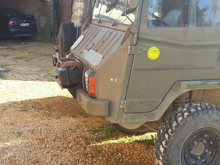

Voici deux photos de côté : la platine du treuil est posée sur le pare choc et va jusqu'à la grille.
Pas de soucis pour l'entrée d'air, la turbine trouve largement de quoi ventiler.
Si tu veux des photos de plus près , dis le moi.

Lá, je comprends bien, et en fait, ce n'est pas trop compliqué.
Je pense, que je me lance, car ici (au Congo) c'est vraiment utile, un treuil. Encore, faut il un arbre aussi, á proximité...
