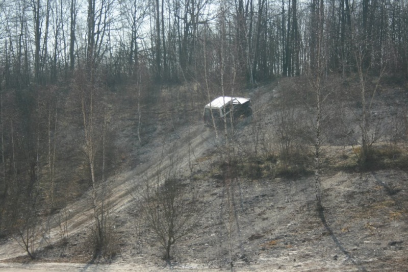

retour en image sur la sortie du 7 avril 2013 sur le terrain 4x4 de Plailly au Nord de Paris du Clud "Alternance 4x4" a coté du Parc Axterix
terrain Sable, cailloux et forêt
ma premiére sortie sable avec la Grenouille et encore une belle surprise, le Pinz se débrouille plus que bien!!! :P

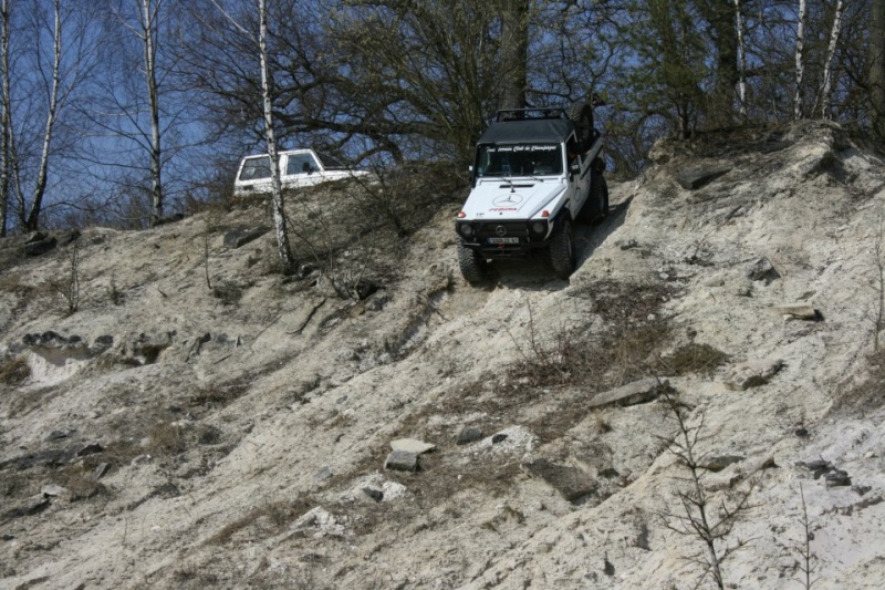

heu!!! là David petit joueur le levé de patte

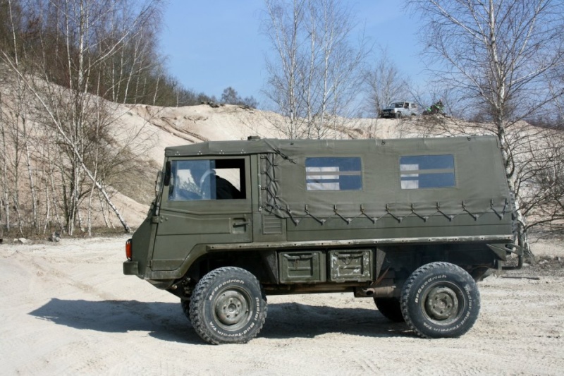

pour les pneus j'avais dégonflé un peu : 1 bar à l'arrière et 1.2 bar devant
j'ai juste eu un soucis lors du retour dès repris la route, le pinz peinait comme si tu lui avait laissé le frein à main :roll:
j'ai donc vérifié le câble du frein à main, j'ai mis le pinz sur le cri pour voir si les roues n'étaient pas freiné ... rien d'anormal :roll:
et mon avis après avoir réfléchi longuement pendant le retour, c'est que le pinz manquait surement d'air et que donc le filtre devait être encrassé par le sable qu'il a respiré,
pour tout vous dire je n'ai pas encore eu le temps de le nettoyer et de vérifier mes pensées :oops:

moune a écrit:[j'ai juste eu un soucis lors du retour dès repris la route, le pinz peinait comme si tu lui avait laissé le frein à main :roll:
A +
bon , j'ai nettoyé le filtre a air il était nickel, ce n'était pas lui le fautif!!!
nettoyage et réglage de bougies elles en avaient bien besoin et hop cela remarche :P

Le lever de patte du Pinz est tout de même peu rassurant ....
