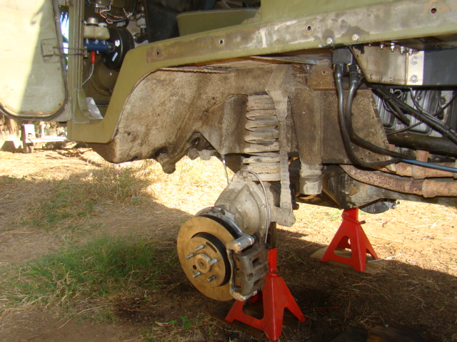

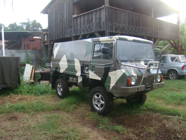

Bonjour a tous,
Juste pour vous présenter mon véhicule après quelques mois de labeur .Maintenant qu'il est terminé , il va rejoindre Madagascar pour vivre une vie d’aventure tout terrain .Je me suis énormément servi des conseils du Forum pour effectuer les modifications (frein a disques , direction assistée etc......) . Merci a vous tous .

Ton véhicule est mignon, tu as l'air d'avoir bossé pas mal dessus.

Tu as mis des disques? De quoi?
Tu as changé les moyeux de roue ? Si c'est toujours du pinz , quelle est l'origine des jantes alu?

Avant toute chose , je tiens a préciser que j'avais un 6x6 mais je trouve le 4x4 plus maniable et a Mada les pistes sont vraiment étroites .Voila pour le choix du Pinz.

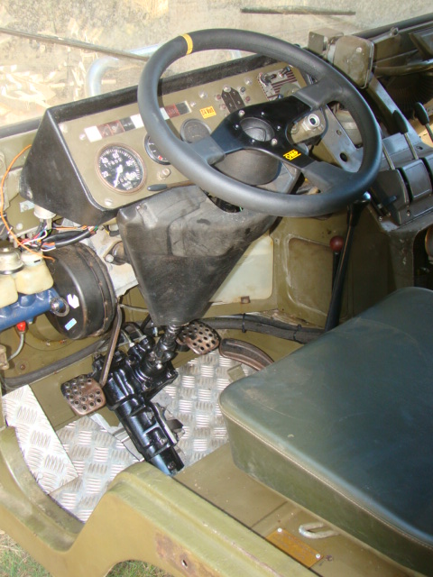

Pour les modifs , ce sont des jantes de mercedes ML , les disques sont donc ceux du ML . Les étriers sont de Hundai terracan et les moyeux sont ceux d’origine mais usinés . La direction assistée provient aussi d'un terracan .
