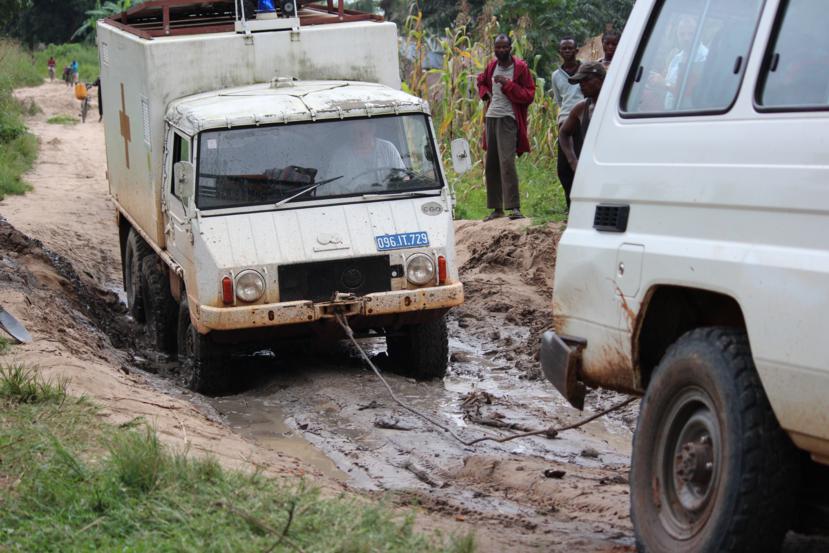

Lors d’une mission importante de transport de médicaments,( une tonne env) Dans un petit bourbier de rien de tout, tout d’un coup, plus moyen de passer les vietesses 1ére, 2éme, 3éme, et marche arriére, seulement 4éme et 5éme qui passent.

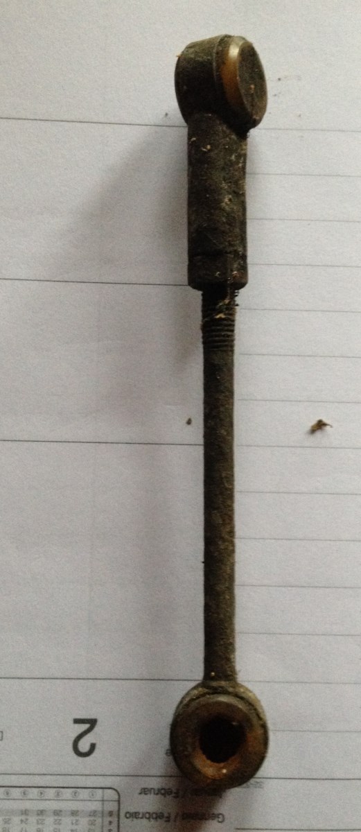

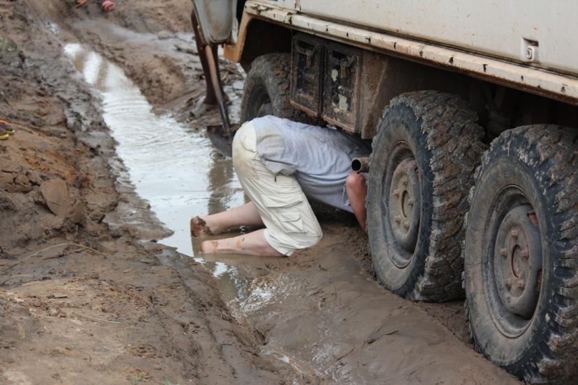

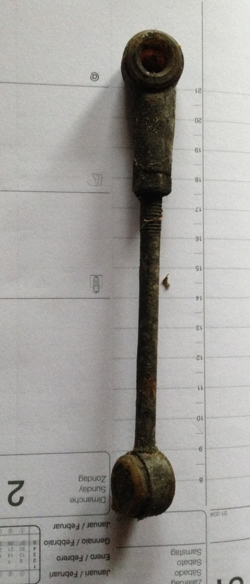

Une fois dehors, la cause de la panne est découverte: Les caoutchouc (danobite?) vieillis de la „tige de commande réglable” ont causé une désunion de la tige de commande de la boite de vitesse avec la boite.
Une réparation de fortune faite avec une chambre á air de vélo nous permet de rouler 300 km sans problèmes. Attention aux brulures que peut causer le pot d’échappement, car pour accéder á tout cela… bon courage!
Alors… je suis á la recherche de cette pièce.
En attendant, on fait á la congolaise, avec des réparations de fortune...
Si qqun a une pièce semblable en trop, je suis intéressé!

entretmps je me suis apercu, que la barre principale de changement de vitesses touche dans certaines circonstances le tuyau d'échappement... et donc subit des vibrations anormales...

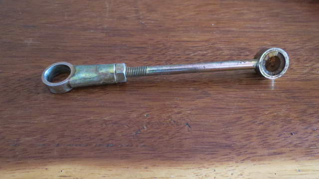

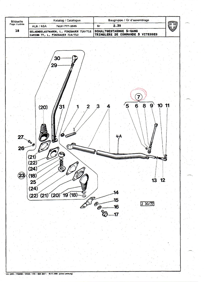

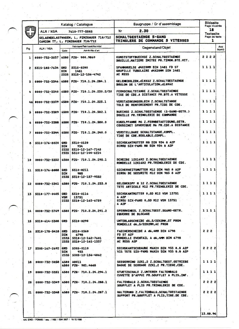

Voilà la pièce qu'il te faut...
Connais-tu quelqu'un en France qui puisse te la faire parvenir?
Envoi possible vers le Congo?
Passe par MP pour m'expliquer
PS: Ne t'inquiète pas pour le réglage du tube qui touche l' échappement, tu aviseras lorsque tu auras monté la nouvelle biellette sans en modifier le réglage

MERCI, NOMADE POUR TON AIDE,
La pc fonctionne á merveille.
