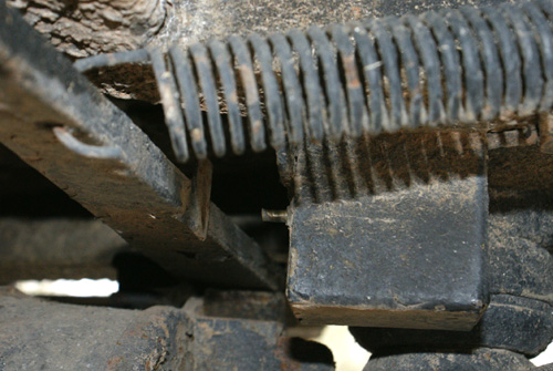

Il existe au tableau de bord un voyant de frein à main, le mien ne fonctionne pas.
J'ai cherché le contacteur, je ne trouve pas !!!
Où est situé le contacteur de frein à main sur le 712M ?
Merci.

Va derrière le pinz en suivant le cable de frein à main, tu y trouveras un levier , et contre ce levier in interrupteur poussoir , c'est là!!!

J'ai trouvé, j'avais mal regardé la première fois, mais surtout je ne pensais pas trouver un interrupteur de cette taille !!!
De plus, j'ai du regarder frein désserrer, dans ce cas on ne voit pas la 'tige interrupteur'.
D'après le schéma électrique le contacteur est placé sur la masse.
Lorsque l'interrupteur est appuyé, le frein est desserré, le circuit électrique est ouvert, le témoin lumineux est éteint.
Lorsque l'interrupteur n'est plus en pression, le frein est serré, le circuit électrique est fermé et le témoin s'allume.
Je dois ouvrir le boîtier pour en vérifier l'état des connexions ....
J'ai retiré le boîtier et découvert l'interrupteur, le boîtier est juste une protection de l'interrupteur.
La cosse du fil de masse était oxydé et le fil coupé de sa cosse.
Remplacement de la cosse et ... ... Ca fonctionne !!! le voyant s'allume.
