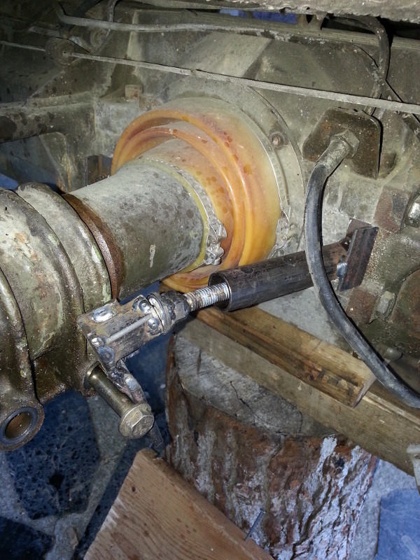

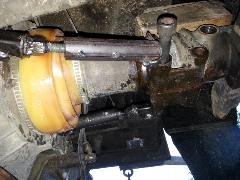

salut à tous.
Suite à une belle virée je suis contraint de demonter le demi arbre du bras AR gauche car cassé.
demain je vais me fabriquer un repousse "demi arbre"
je viens vers vous savoir si il me faut d'autres outils spécifiques ? et quelles précautions je devrait prendre suivant vos expériences ?
merci d'avance

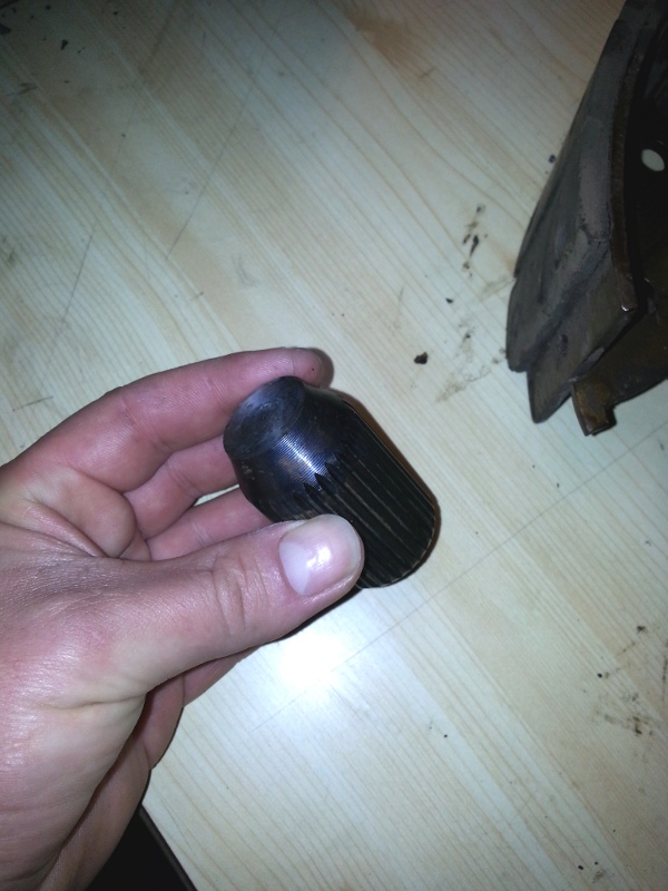

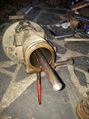

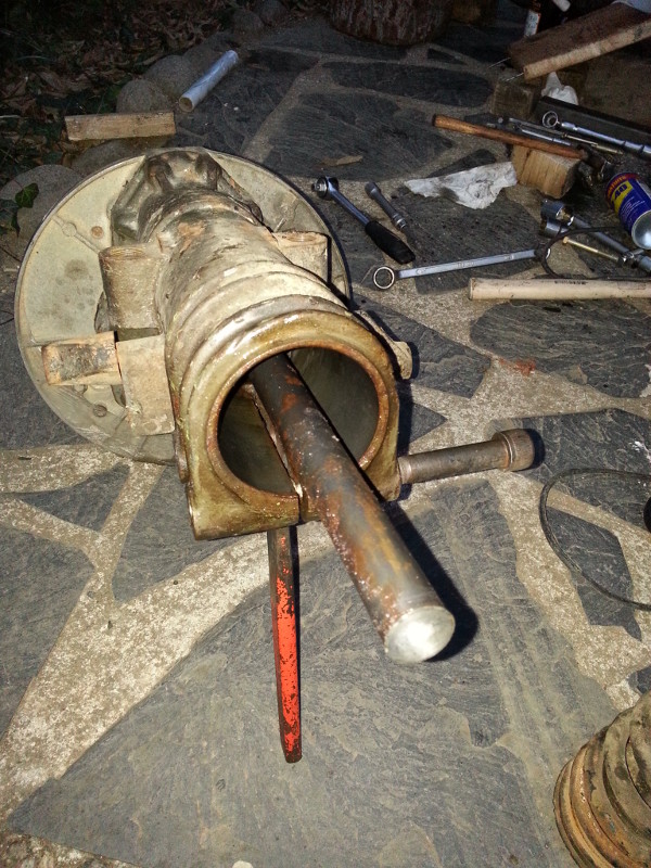

Salut,
Cassé net au niveau de l’emboîtement à cannelures de l'arbre sortant du différentiel ....
Cela c'est produit directement devant une grosse montée avec le blocage AR enclenché ...
Retour sur 30km sur le pont avant seul après un joli treuillage pour me sortir de l'endroit ou une marche arrière nous aurait mis sur le toit ...
Les photos parlent d'elles même :

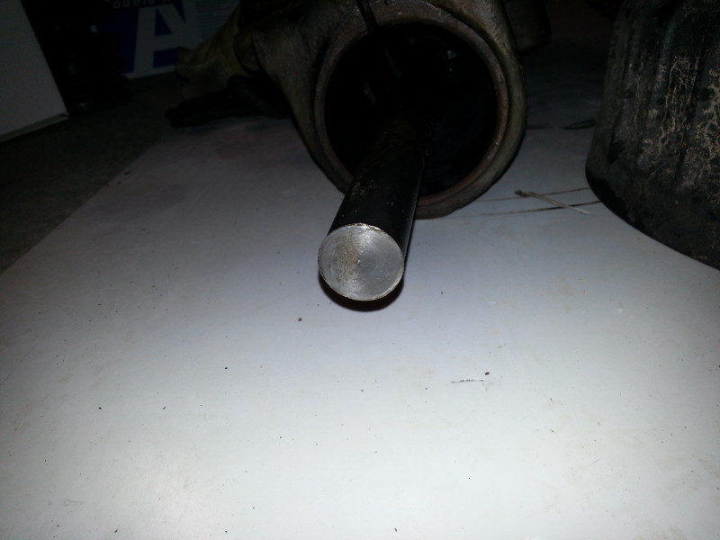

Le plus dur sera d'aller chercher le morceau de demi arbre coincé dans son logement,
Je pense utiliser un tube pvc dans lequel je vais inséré un aimant de forte capacité (surtout ne pas faire toucher l'aimant avec le reste de la mécanique au risque d'aimanter les roulements et de créer un appel à "merdouilles" et tout défoncer au bout de qq centaines de km)
C'est ma seule idée , tant la pièce à sortir est loin

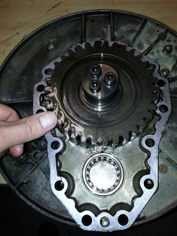

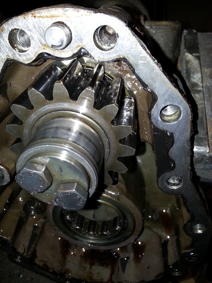

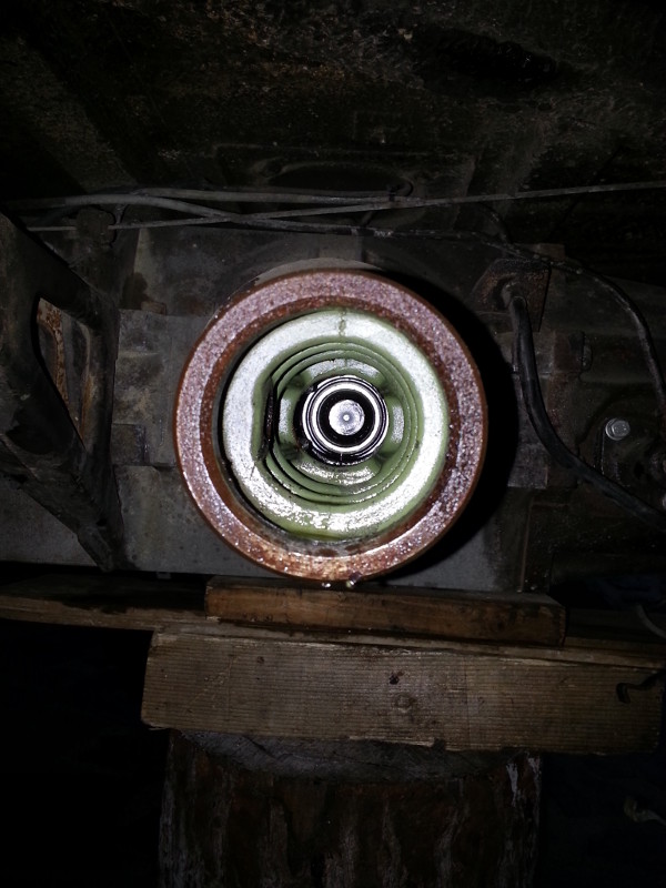

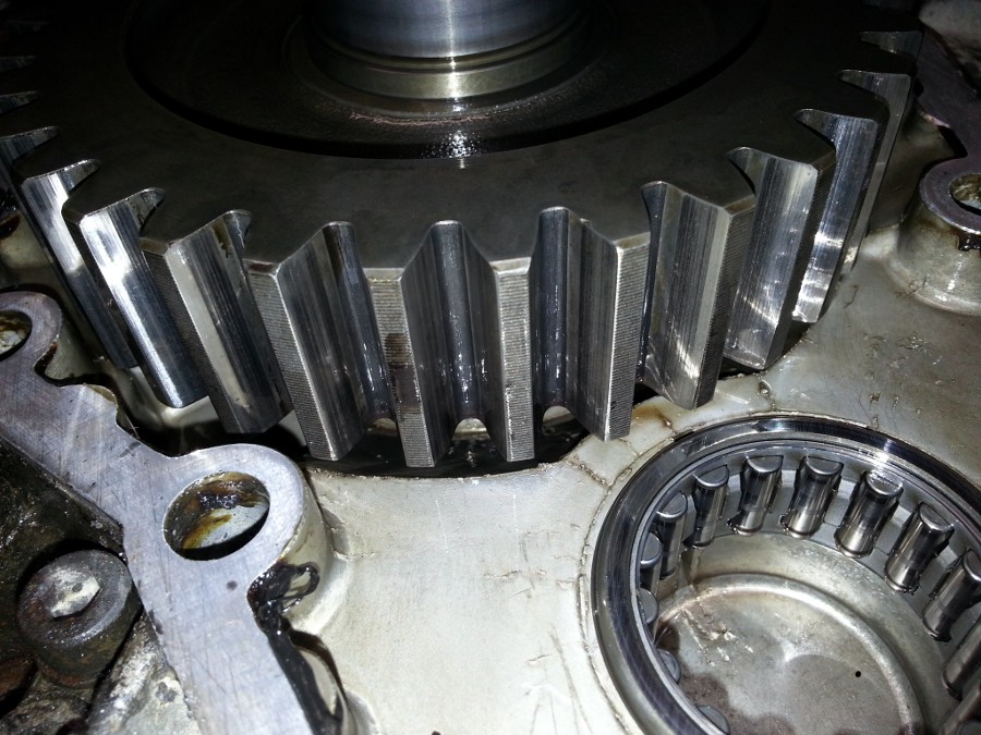

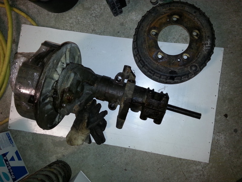

Salut,
Voici quelques photos du démontage ... même si j'ai l'impression qu'il y a pas grand monde sur ce forum ...... vous êtes tous parti en vacances autour du globe ?
Réception du demi-arbre en milieu de semaine prochain avec de nouvelles Vis pour "costaux" pour l'engranage primaire ... tours de roue le WE prochain ...

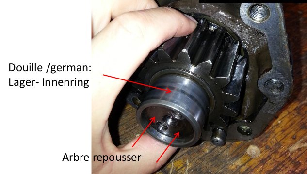

ouf ça y est j'ai pu sortir la bague de roulement au dessus du pignon multiplicateur .... j'en ai bavé tant c'était collé .... Le montage à chaud ne va pas être simple.
En plus une autre bague de calage est sur l'arbre....
Le plus compliqué est de ne pas endommager le roulement et apprendre à se prendre sur le boitier ou prendre l'arbre à l'étaut, tout est à réfléchir, mais la méca est très bien faite sur un pinz, le mécano n'a qu'à s'adapter
Outils et extrateur pourris à éviter ABSOLUMENT !!!
Merci aux Suises pour le coup de main à distance
