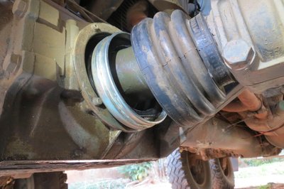

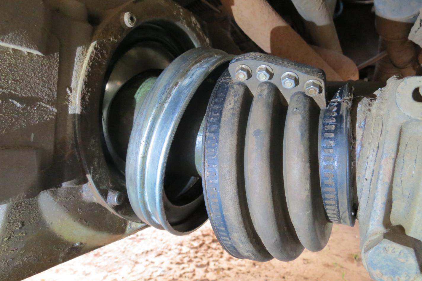

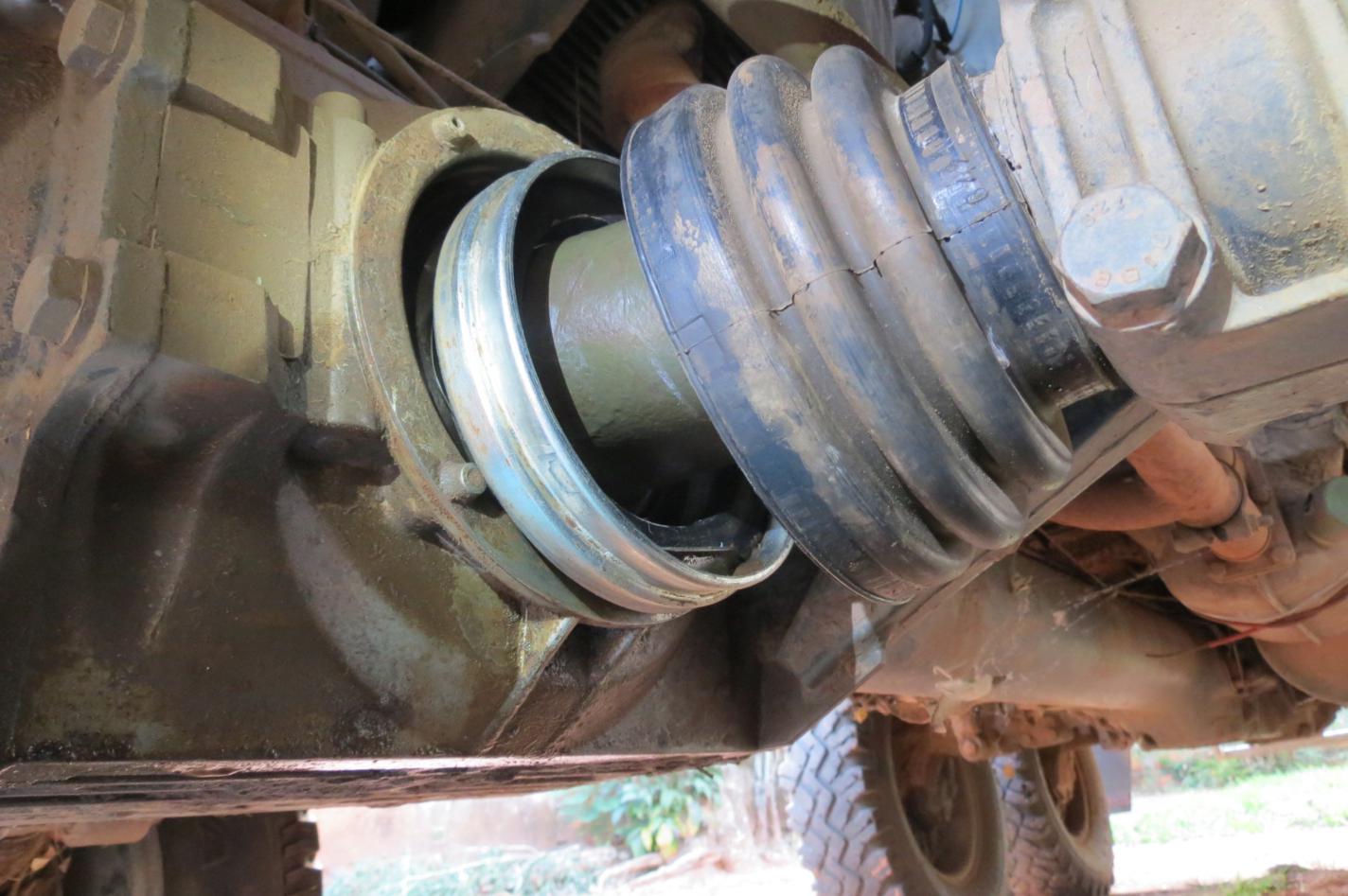

En rentrant de ma dernière mission, je découvre la désunion de la "bague de retenue pour manchette d'essieu" du pont avant droit. En fait, cette bague se compose de deux bagues, et les deux se sont désolidarisées...
Que faire, quant on est au cœur de l'Afrique, et surtout, quant on n'a pas envie de tout démonter?

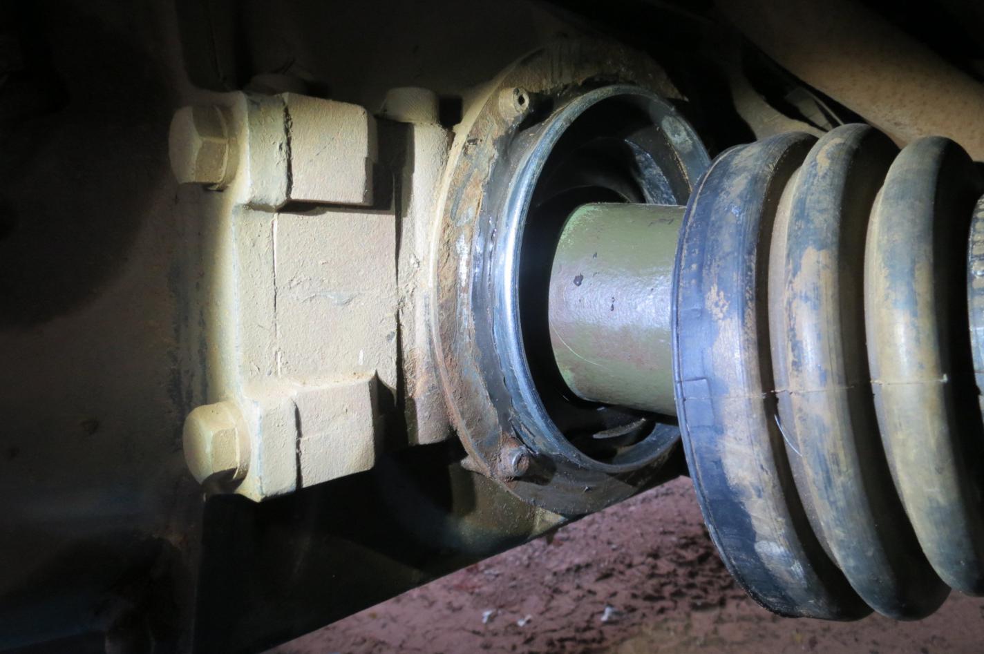

En fouillant dans les affaires, je découvre une super colle, du moins dans les promesses... On y va, je décide de l'essayer.
Je Vous dirai quoi après les premières sorties de test, car je dois aussi tester la conversion de l'allumage en civil...

Bonsoir Congodays,
J'ai eu le même problème une fois au milieu des dunes en Tunisie. En plus, c'était le même que toi.
J'ai nettoyé les pièces avec un chiffon.
4 ou 5 tours de chatertone, quelques coups de marteau pour rentrer papa dans maman.
Et c'est repartie...
