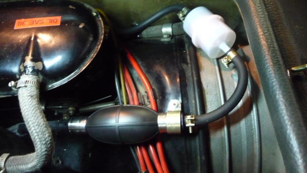

Oui, l'essence s'évapore très vite, après une semaine environ, selon la température. Il faut tirer longtemps sur le démarreur et la batterie pour réamorcer et remplir les carbus.
Pour éviter ça, j'ai fait une modif que j'ai trouvée sur le forum germanique, consistant à ajouter une poire de moteur hors bord de bateau en parallèle de la pompe à essence, pour alimenter les carbus. Après un arrêt de longue durée, quelques pressions sur la poire et ça démarre au quart de tour...

J'avais aussi pensé à la mise en place d'une pompe manuelle comme sur la photo pour remplir les carbus.
Quand, c'est complètement sec, il faut pomper un moment avant que le Pinz démarre.
La mécanique n'aime pas. Surtout le démarreur car il prend un bon coup de chaud.
Pour le moment, je ne l'ai pas encore fait par sécurité. Si la membrane en caoutchouc perce, c'est le méga barbecue...
Pinzcat : Ca fait longtemps que tu l'as installé ? Le caoutchouc de la pompe supporte bien la chaleur du moteur ?
Sergio : Pourquoi tu enlèves les sièges et le capot pour démarrer ?

Je n'ai installé ma poire que depuis 6 mois, elle est donc neuve et impeccable pour l'instant... J'ai acheté un poire de bonne qualité et pas une cochonnerie chinoise à 3 sous. J'ai bien l'intention de la surveiller pour voir comment elle vieillit.
De toute façon, je ne crois pas à un très grand risque car la poire n'est pas au refoulement de la pompe à essence, mais en parallèle: elle n'est donc pas en pression.

Pensant que ma pompe à essence était fatiguée (clapets non étanches?), j'en ai mis une neuve mais ça n'a rien changé; c'est pourquoi j'ai adopté la poire et j'en suis satisfait: j'entr'ouvre le couvercle au dessus du moteur, je presse quelques coups jusqu'à ce que la poire durcisse un peu et ça démarre au premier coup de démarreur.
