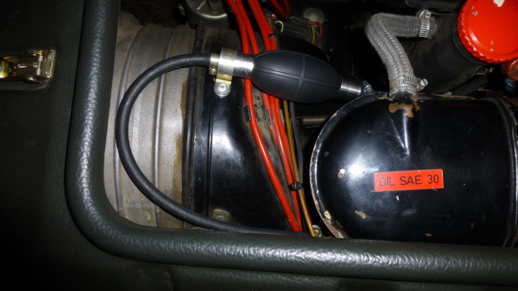

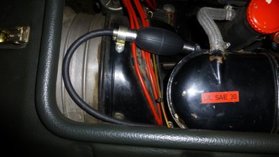

Re: Désamorcé
Pinzcat : Pourquoi tu as mi un deuxième filtre ?
Bonne question! En fait, il n'y a pas beaucoup d'espace disponible pour mettre un "T" entre le filtre d'origine et la pompe à essence; j'ai mis le "T" en amont du filtre, d'où la nécessité de mettre un 2ème filtre.
Au début, je l'ai mis entre poire et carbus (photo de mon précédent post). A la réflexion, j'ai réalisé que ce n'était pas très rationnel (ça met le filtre en pression) et j'ai décidé de le déplacer en amont de la poire. Je viens de refaire une photo, que voici:

Re: Désamorcé
Pinzcat : Ce n'est pas plutôt en aval que tu voulais dire ?
Encore une petite question, pourquoi tu ne l'a pas mise en série avant la pompe à essence ?
Jan_GE : Moi, je pensais à un "gros" bouton rouge bien visible avec marqué "coupe circuit" à l'extérieur du véhicule comme sur les engins de rallye raid.

Re: Désamorcé
Pour essayer d'être clair, j'ai mis le T sur le tuyau d'aspiration au réservoir, avant le filtre à essence d'origine. De ce T part un tuyau qui va d'abord vers un filtre puis vers la poire et enfin au carbu avant.
Mettre la poire en série avant la pompe à essence est peut-être possible, mais je ne sais pas si le débit à travers la poire est suffisant: c'est quand même prévu pour un moteur hors bord de bateau, peut-être pas du même ordre de grandeur que la consommation d'un Pinz...
