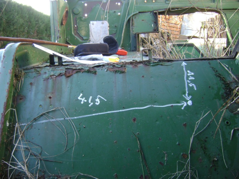

Tiens juste un petit trou qui peut faciliter la vie ...
surtout pour ceux qui sont gênés par leurs modifs dans les capots moteur :mrgreen:
Un copain m'a mesuré sur une épave de pinz ceci "coté passager , derrière ses jambes)

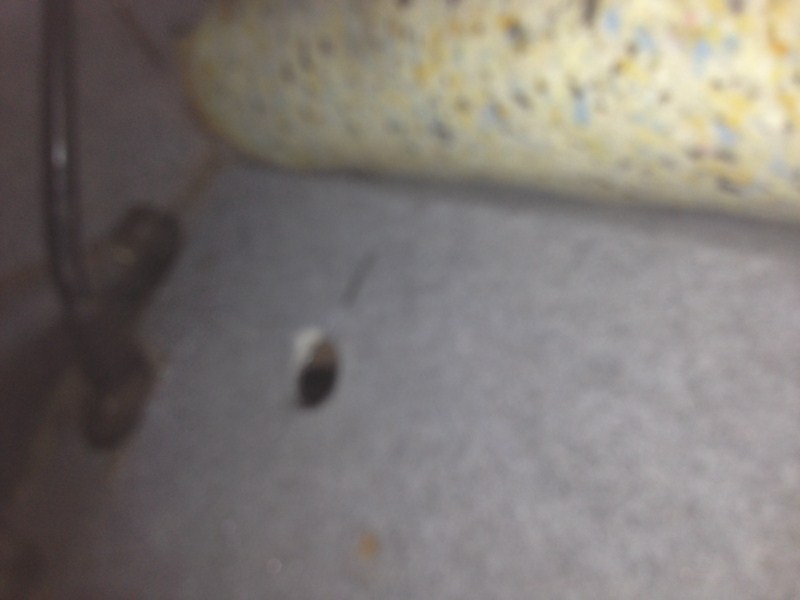

Et sur ses mesures j'ai fait cela avec une scie cloche (désolé pour la qualité de la photo) photo coté conducteur on voit ou on devine le levier de vitesse
Et voilà, un cliquet, une rallonge et une douille de 24 d'un coté...une clef plate coincée de l'autre coté et en avant!
