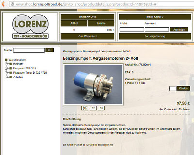

Bonsoir à tous,
Comme beaucoup je fais le tour de la littérature consacrée à nos machines ...
Question fiabilité pensez-vous que l'installation d'une pompe à essence électrique sans retour au réservoir soit une bonne idée ?
pour ma part oui, car il semble que se promener avec un kit de résnovation de pompe méca soit un peu obligé ?????
en PJ une pompe essence (n'ayant pas besoin de retour vers le réservoir et avec une pression mini conforme à nos carbu à, priori)

heu ! ha bon ?jeffou66 a écrit:car il semble que se promener avec un kit de résnovation de pompe méca soit un peu obligé ?????
