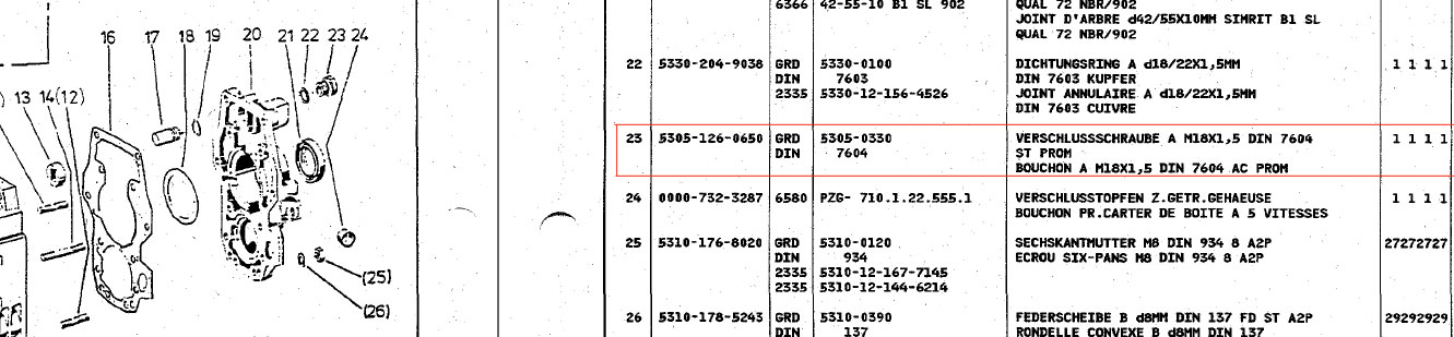

D’après le site qui propose le kit tout fait c'est ce boulon qu'il faut remplacer :
Donc d’après la doc ce serait :
Donc un M18x1 ?
Donc un M18x1 ?

Salut Yohedge,
D'après la doc, c'est plutôt 18x1.5.

Ha oui, tu as raison !!
J'avais mal lu !!
Et pourtant le .5 fait toute la différence
Merci !

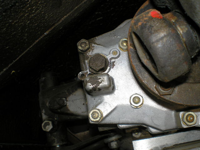

Juste pour vous dire que j'ai commencé à regarder le truc.
Hier, j'ai enlevé le boulon sur la boîte qui est dans le garage et sorti le bitoniau qu'il y a derrière.

Shiriiru a écrit:Juste pour vous dire que j'ai commencé à regarder le truc.
Et....!!!!!
