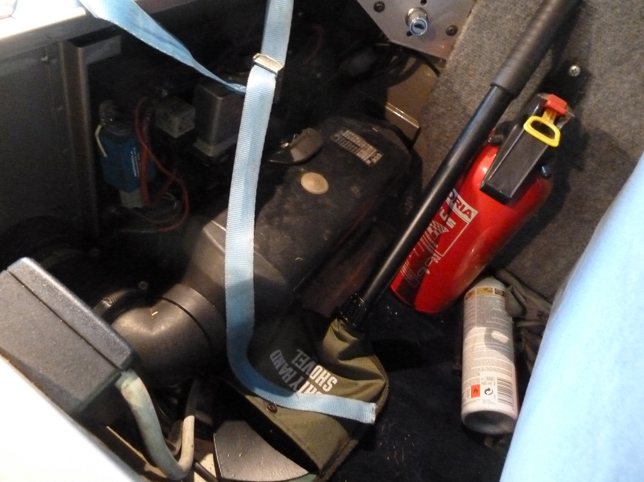

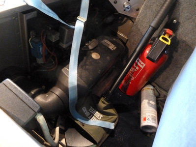

Bon j'ai trouvé une photo d'une install je vais m'en inspirer, mais l'air à réchauffer est pris dehors , pas très malin ça ...

La prise d'air extérieur d'origine du 710K permet, par l'intermédiaire d'un petit levier, de fermer la persienne extérieure et d'ouvrir des lumières qui prennent l'air à l'intérieur. On peut donc choisir entre l'admission d'air frais extérieur ou l'admission d'air intérieur (recyclage), voire un mélange des deux.
Ce qui permet pour monter en température de fonctionner en recyclage (ça chauffe plus vite) puis de passer en air extérieur pour assurer un renouvellement d'air suffisant (il faut aussi respirer...).
