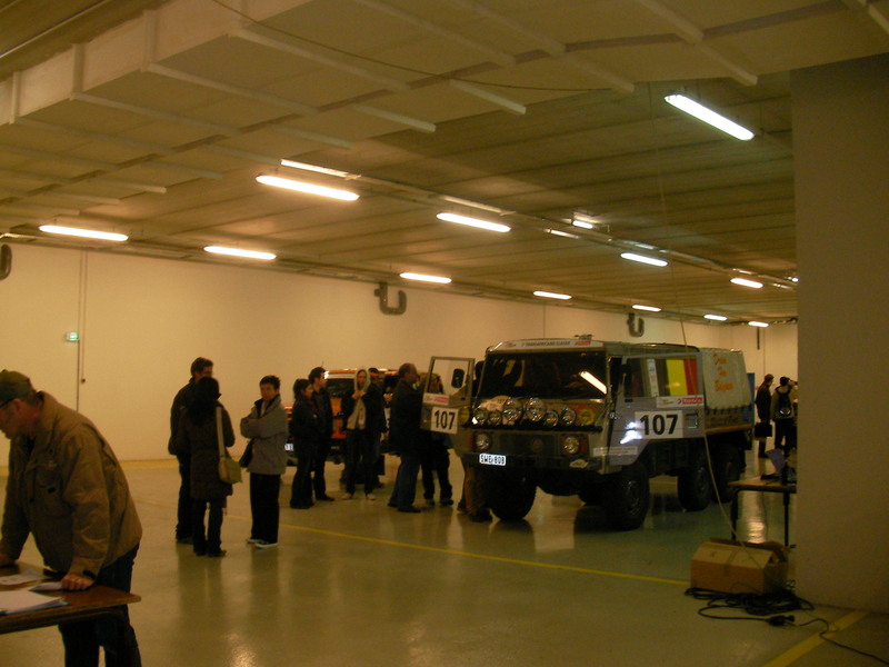

tu en es ou avec le arceau, tu as trouvé des choses intéressantes ?
voir les photos du rasso 2009, il y a deux Pinz avec arceaux
http://www.pinzgauer.fr/rassemblements/ ... -2009.html

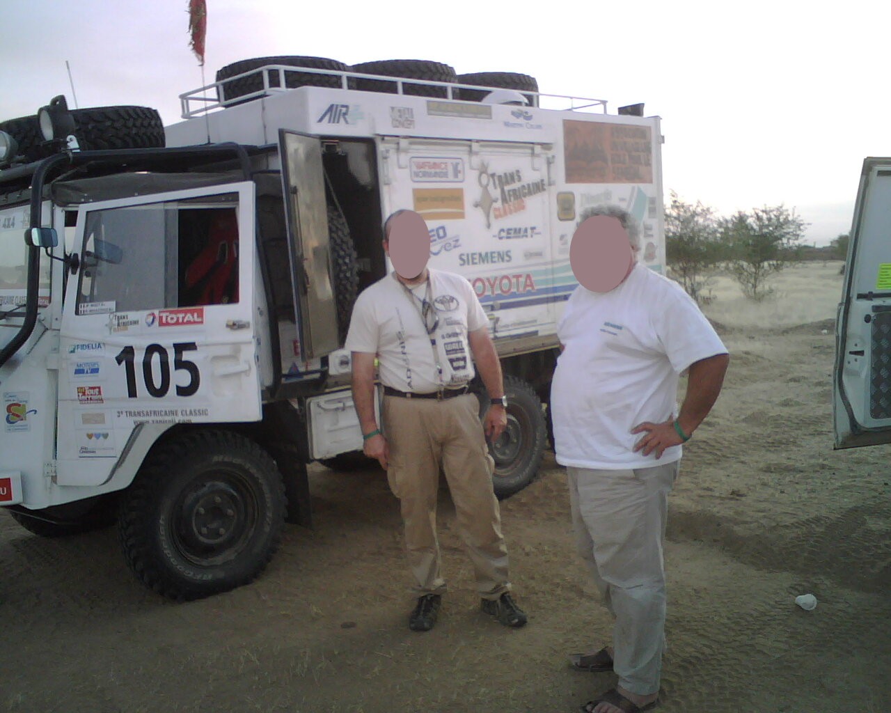

Mais je penserais plutôt m'orienter vers un arceau intérieur comme celui du Pinz qui a fait la 3ème transafricaine classic.

Shiriiru a écrit:Pour le moment, je n'ai pas encore trop étudié la chose.
Le Pinz a été un peu délaissé cette année à cause de travaux...
celui ci de Pinz

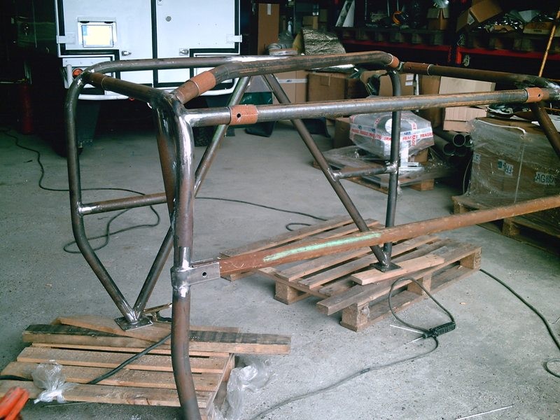

la dernière photos c'est l'arceau intérieure ?

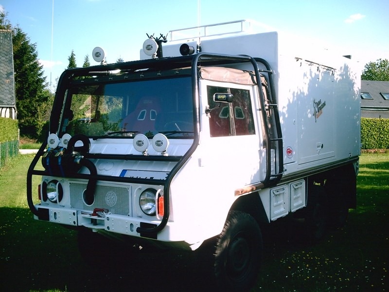

moi je penche plus pour l'arceau extérieure comme celui de ce Pinz, pour comme tu le disais: protéger la baie de pare-brise
et celui la me semble assez facilement démontable.

Et oui, tu n'as pas pris le bon.
Oui, la dernière photo, c'est l'arceau intérieur.
Celui extérieur me semble un peu légé en cas de tonneau (pas assez de renforts).
C'est plus un protège branches et une gallerie de toit.

je suis en accord avec toi pour la légèreté de cet arceau pour les tonneaux
moi je veux juste mettre un arceau qui puisse protéger les montants du pare-brise lors de couchage éventuelle de la grenouille lors des sceances de franchissement
je pense qu'un modéle de ce genre (avec des tubes de diamètre supérieure et quelques renfort) pourrait me convenir
