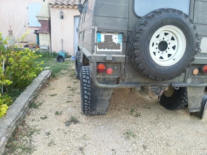

Très vite j'ai voulu élargir la voie : je n'était pas très rassuré en devers. Après quelques recherches j'ai appliqué la méthode de Nomade : faire repercé des jantes. ça y est ! j'ai gagné presque 15 cm sur la voie et le résultat me plait beaucoup.

salut Sergio, tu as repercé quel type de jante ? (des jantes pour land ? )
le déport avec des jantes de ford transit c pas bon ?

oui apparement on peut mettre des jantes de Ford transit et l'on gagne une paire de centimètre de voie
ils en parlent sur l'ancien forum
http://pinzcfr.jeun.fr/t96-elargir-la-voie
vu la photo de Sergio il a fait cela sur des jantes Tole "Triangulare" il va nous raconter tout cela notre ami Sergio

Je ne savais pas que les jantes de Ford allaient mais de toute façon pour gagner 1 ou 2cm je ne l'aurai pas fait.
je n'ai pas trouvé une seule jante qui allait .... alors je suis parti sur des Triangular ( noires, seule la roue de secours est blanche ) pour Land que j'ai faite repercer. En fait le gain est exactement de 10cm sur la largeur de voie (j'avais estimé les 15 après l'apéro ....
) et je ne pense pas que les roulements soient sollicités outre mesure pour l'utilisation que j'en fait.
L'idée de retourner les jantes (cas extrême) est bonne si tu ne peux pas faire demi tour et si tu n'as pas de suspension pneumatique !

si j'ai bien suivi sergio n'a pas de Jantes ford mais des "Triangular"
pour moi mes pneus sont les KM1 BFG mud en 235/85/16 montés sur jantes d'origine
