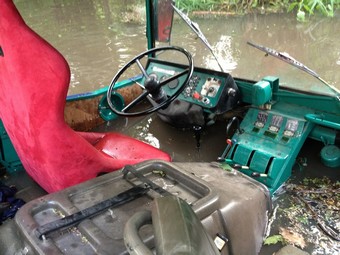

Messagepar Mick » 12 Juin 2012, 20:16
Ca baigne :!: :!:

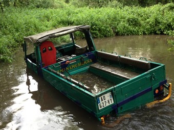

Re: help ça pète et ça avance pas !!
Messagepar Mick » 12 Juin 2012, 20:20
La benne est pas etanche j'ai pas ramener l'eau :D

Messagepar moune » 13 Juin 2012, 18:35
:shock: à oui effectivement!!!!!!!ça baigne :)
euh!!!! je ne comprend pas pourquoi tu recherches une bache :roll:
on la met dessus la bache pas dessous, ça te servira à rien!!!! :mrgreen: :mrgreen: :mrgreen:
merci pour les photos
Messagepar Mick » 15 Juin 2012, 10:00
moune a écrit::shock: à oui effectivement!!!!!!!ça baigne :)
Haha la bache c'est pour les passagés pour pas qu'il ce mouille la tête en cas d'orage et pour les cheveux de ma copine. :lol:
;) Mick
Messagepar moune » 15 Juin 2012, 10:58
ah !!! ok
mais là c'est limite le cul dans l'eaux :D
