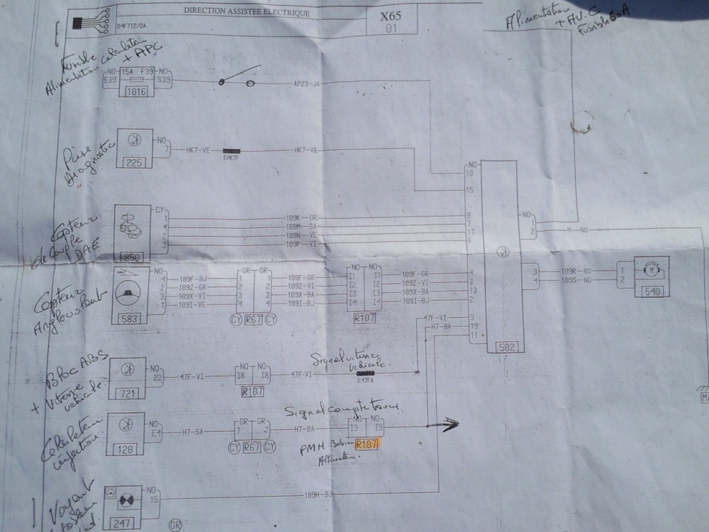

Le schéma du montage électrique :
A vous de jouer , les prix des DAE (Directions Assistées Électriques) s'étendent de 100€ à 250€

Re: direction assistée électrique
Messagepar nomade » 15 Juin 2011, 16:10
Et si c'était ça ton bonheur...
S'il y a un problème , tu me dis!

Mais en fait j'ai 4 fils sur le capteur de couple (noir,rouge,jaune,noir), peux tu me dire sur quelle borne du calculateur ils sont reliés.
As tu branché le capteur de vitesse ?
Merci
Messagepar nomade » 17 Juin 2011, 08:39
Pour ceux qui auraient le même problème que David (il lui manque une prise sortie du capteur de couple )
Cette prise relie :
Le jaune au vert du calculateur (borne 17)
Le blanc au saumon...... (borne 7)
Le rouge au orange...... (borne 8)
Le noir au violet...... ( borne 6)
Rappel: seul le signal rotation moteur est nécessaire au fonctionnement ( borne 19)
le contact + sur borne 10 permet de couper la DAE , en croisière par exemple , où elle n'est pas indispensable.
Voilà, amusez vous bien!
