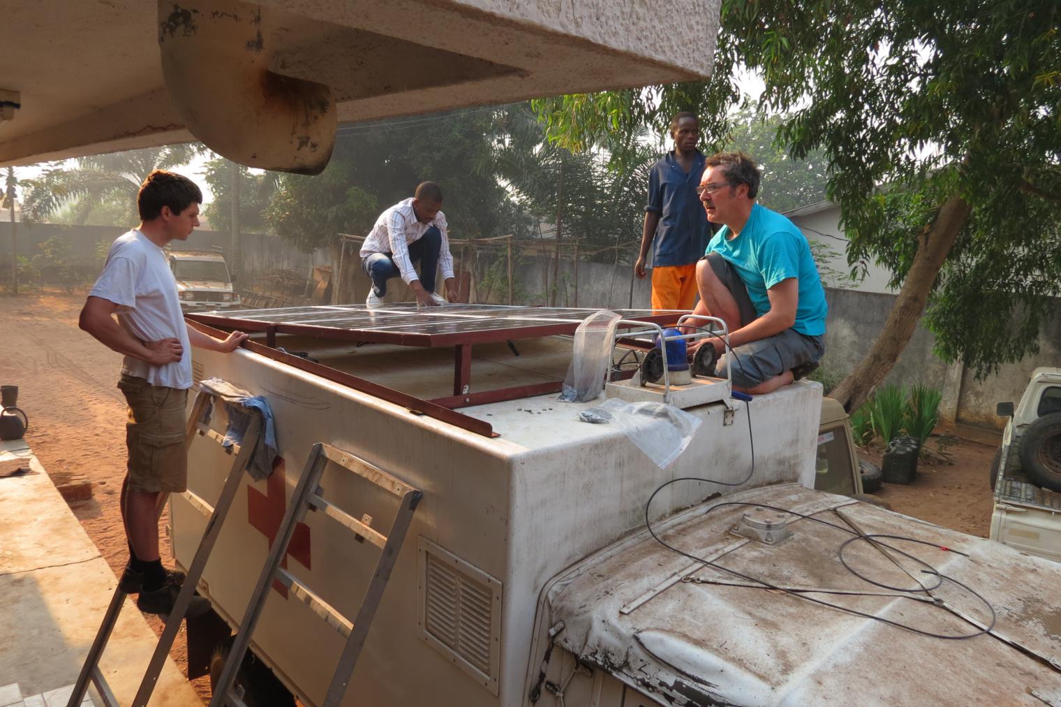

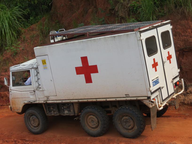

Voici une petite installation solaire sur le toit de la cabine ambulance. Extrémmement pratique dans les pays qui manquent de courant.
Si les détails vous intéressent, j'ajoute d'autres fotos et un peu de technique,
rich

C'est vrai que c'est beau un 6x6, mais dis nous, est-il réellement Ambulance en activité?
Quelle puissance as-tu avec tous ces panneaux ? A quoi servent-ils ?
Dis en nous plus .

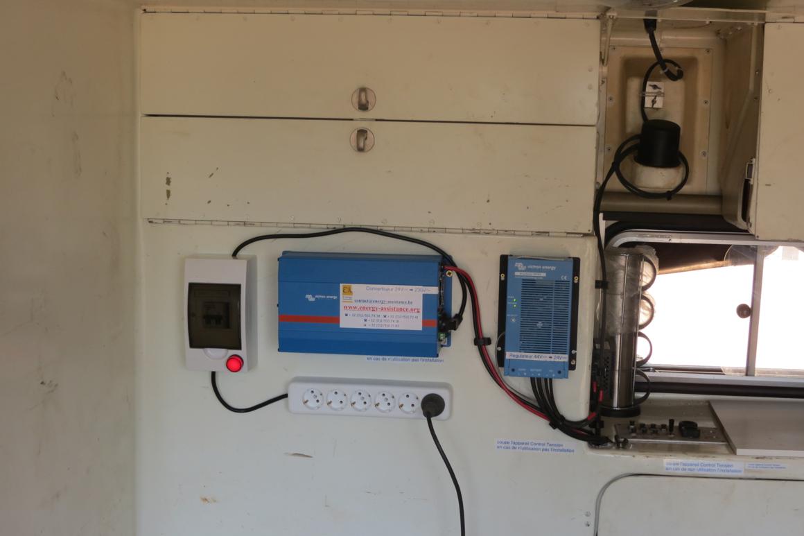

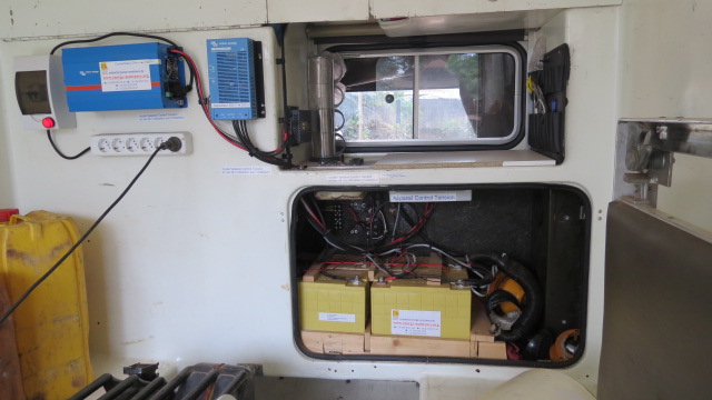

Très content de faire Vos connaissances et de votre interet. Je suis missionnaire médecin ophtalmologiste en RD Congo, et le Pinz nous sert surtout pour le transport du matériel sur les routes défoncées de la province du Kasai Oriental.
L'installation solaire nous permet de travailler en pleine brousse et aussi d'avoir le courant les soirs...
Il nous a été offert par Énergie Assiatance Belgique,
voici 2-3 photos, l'installation des batteries sera pour demain...
A+... Rich
régulateur, convertisseur 24V/220V

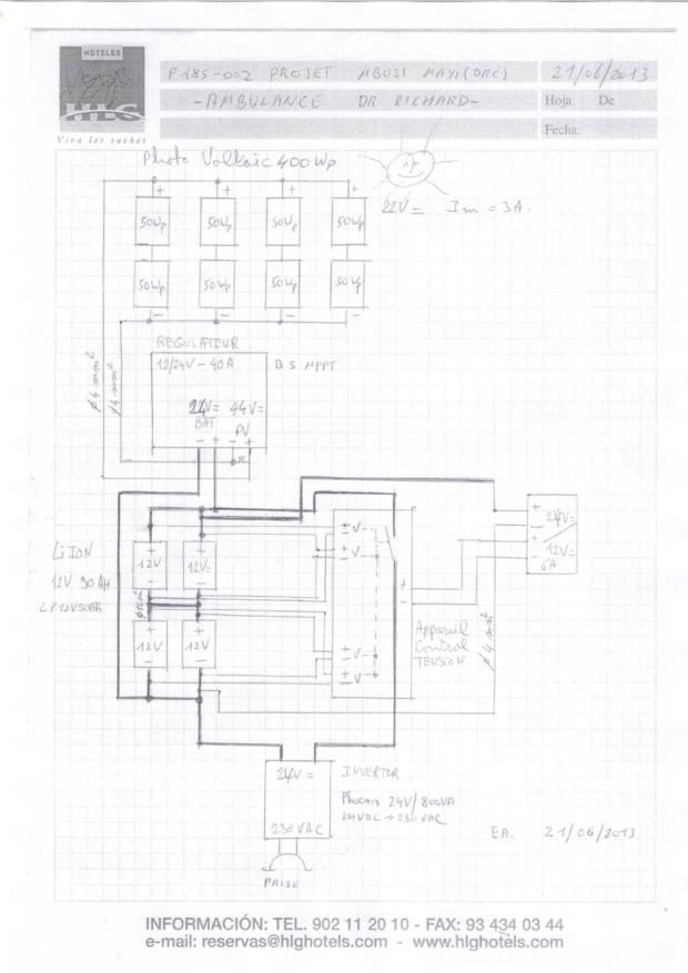

Et voici le schéma électrique;

superbe installation avec du materiel Victron , rien à dire que du bon , le schéma aussi , seuls qq relais relais statiques auraient permis de diminuer encore la conso residuelle ;-) et en esperant que les protections électriques sont en places .... car ces belles batteries sont bien super rapides et super efficaces mais le courant de cc est atteint très rapidement en cas de prob ...
disjoncteur a rearmement thermiques type aviation sont au top
bravo
Merci des félicitations. C'est pour EA Belgique. Les batteries sont protégées par une unité de contrôle une par une, qui entraine une coupure du convertisseur en cas de décharge trop importante.
C'est quoi le courant de cc?
rich
