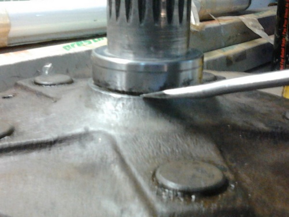

petite sortie ce Week end et refuite a l'arbre de transmission ou j'ai rechangé le joint Torique
a la dépose on voyait que c'était lui le coupable!!!
bon il n'y a plus qu'a redémonter jamais 2 sans 3 !!!
sinon les autres fuites nickel plus une gouttes
Re: Changement joint arbre de vilebrequin
petite sortie ce Week end et refuite a l'arbre de transmission ou j'ai rechangé le joint Torique![]()
à l'origine ce Joint Torique ne fuyait pas, c'était le Spi donc j'ai changé le joint Spi, le Roulement
et vu que pratiquement tout était déposé, je me suis dit tant qu'a faire on change aussi le joint Torique
la première fois c'est le vendeur qui a pris les cotes du Joint mais il était à la mauvaise taille , mais j'étais pas là quant le copain la remis en place
je l'ai vu au redemontage et il m'avait mis de la patte étanche
je pense qu'il avait du ce rentre compte que cela n'allait pas!!!!
la au 2eime remontage
j'était la j'ai regardé en déposant au niveau du roulement et le joint Spi pas de soucis apparent
a la repose du joint Torique la seule chose que je peut dire c'est que le copain n'a pas arrivé à descendre la bague de roulement jusqu'au contact de la Flasque de Roue!!!!
je lui est fait la remarque et il ma dit que cela devrait se mettre en place en remontant le restant!!!
le seule doute que j'ai c'est celui la
vous en pensez quoi Nomade et les autres??
Merci
A+ Moune
Merci
pour le premier joint qu'on a remis à la dépose quand on le mettait dans la bague on voyait qu'il était trop fin et qu'il y avait du jeu.
donc j'en ai déduit que c'était lui le coupable!!
par contre là maintenant , c'est une supposition car je me pose la question d'ou pourrait'elle venir c'est fuite qui coule par le petit trou si le roulement et le joint spi sont Ok.
quantje lui est fait la remarque et il ma dit que cela devrait se mettre en place en remontant le restant!!! je pense qu'il n'etait pas sur de lui et qu'il à pas osé forcer pour l'enfoncer au maximun comme à la fin de la vidéo
c'est pour cela que je me dis que peut être que ça vient de la et que cela décale un peu le roulement et le joint Spi et que ça fuit
bonsoir,
voila cet aprés midi on a redémonter pour voir d'ou peu provenir notre fuite!!!!!!
donc a la dépose:
le joint spi neuf et le roulement neuf sont bien en places, ont voient rien d'anormal
la bague de roulement (oû il y a le joint torique) elle par contre n'est pas en contact avec la flasque de roue
aprés nettoyage on remet un joint torique 40x4 neuf( la bague fait 55mm exterieure)
a la repose de la bague (qui nous parait un peu trop facile a mettre par rapport au image de la vidéo d'un message précédent)
lorsque que celle ci est au contact de la flasque aprés relachement de la préssion elle remonte
on se pose la question, si la bague n'a pas un peu de jeu???
du coups j'ai remis le vieux joint d'origine(donc la la bague reste en place, mais elle ne force peut être pas assez sur le joint)
votre avis SVP
