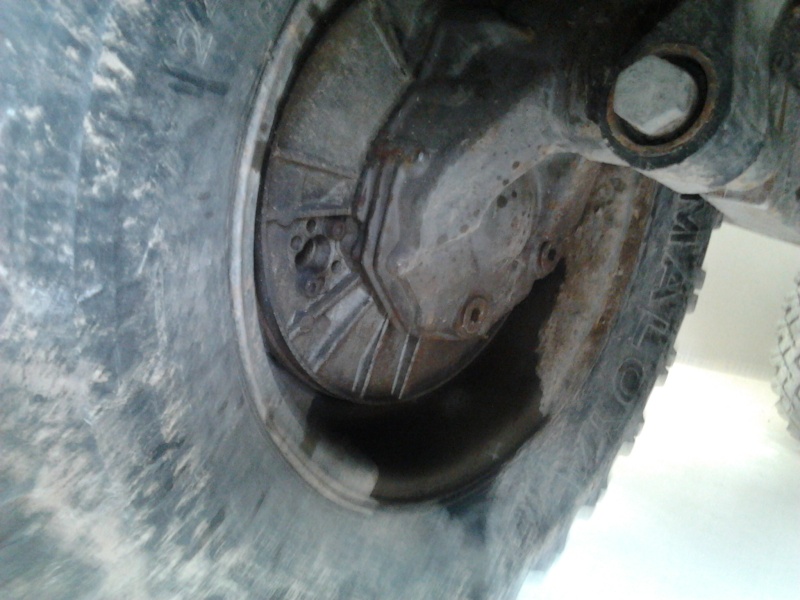

une au niveau de la roue arrière gauche

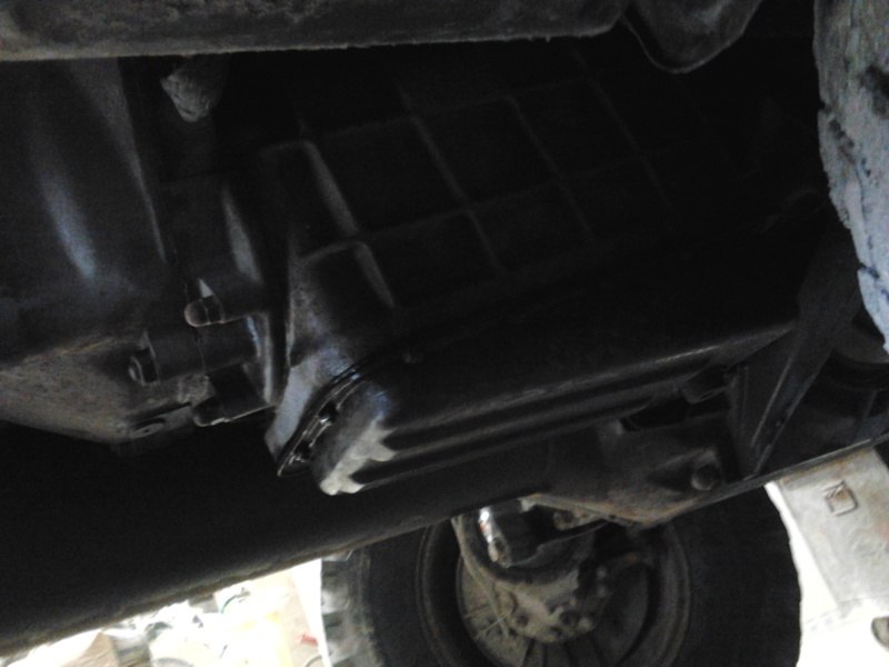

et une au niveau de ce carter

on va attaquer par la roue (je suppose que c'est préférable d'au moins faires les 2 arrières) je pense que c'est un joint spy a changer!!!
pas entendu de bruit de roulement

Bonjour Moune,
Moi aussi j'ai une fuite sur ma roue arrière gauche, voici mon expérience :
Si le liquide s'écoule par le petit trou à l'arrière du support des garnitures de frein, je dirais le joint spi au niveau de la flasque de roue. C'est l'huile contenu dans le carter du mécanisme d'entrainement de roue.
Si le liquide goutte sur la jante par le point bas du tambour, je dirais le cylindre de roue, ses coupelles laissent échapper le liquide de frein.
C'est ce qui s'est passé sur le mien, les deux fuites en même temps ...
Re: Fuites, joints....
dervoyage a écrit:Bonjour Moune,
Merci Dervoyage,
c'est ce que je pense aussi soit l'un soit l'autre
du coups tu as refait les 2 donc tu as peut être les références des pièces,
le cylindre de frein je pense que ça j'ai trouvé,
pour le roulement du mécanisme j'ai une référence, par contre pour le joint Spi j'ai pas
si au cas ou tu les avais cela serait cool de pouvoir me les faire parvenir pour voir si cela correspond aux miens et surtout celui du joint spi
Merci
