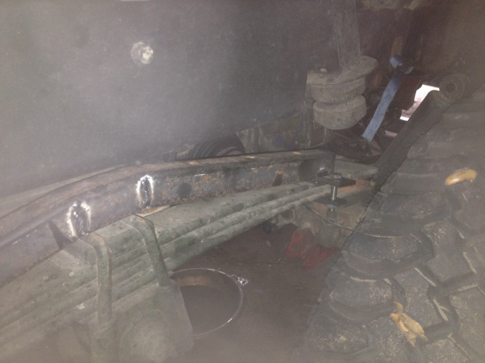

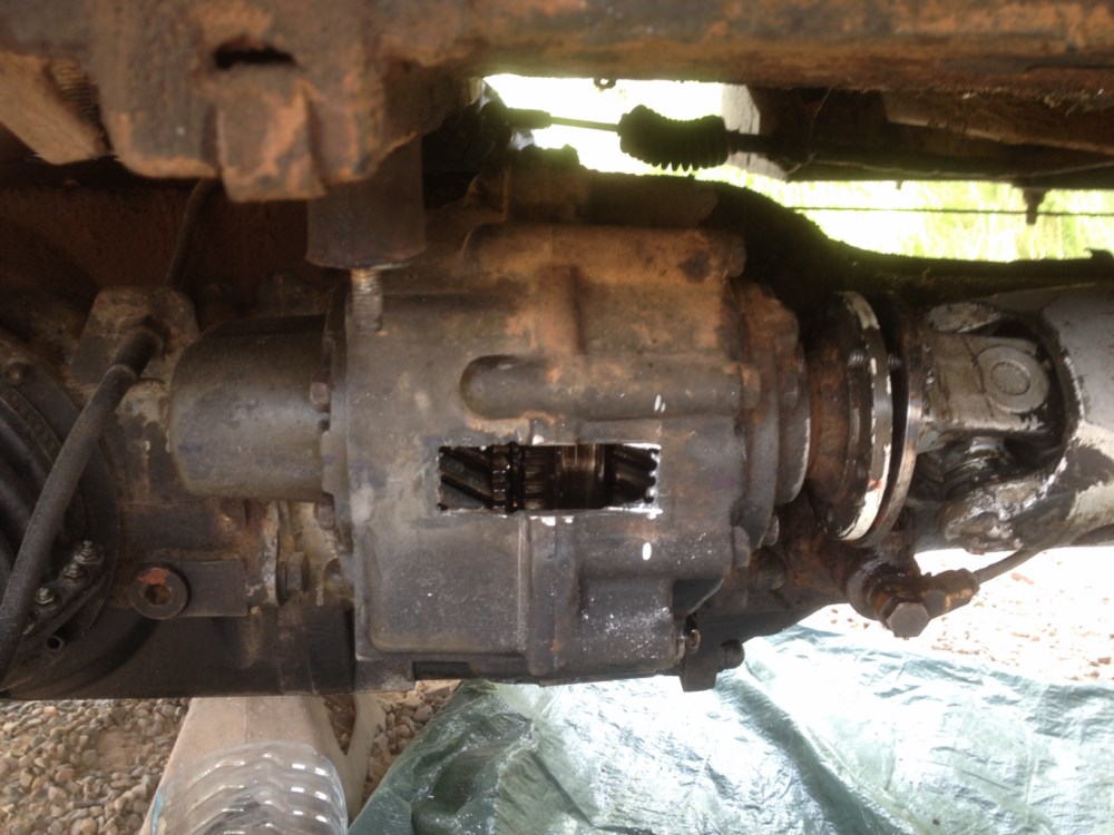

Au retour après avoir envisagé bien des solutions , une seule est retenue "pénétrer" dans la boite et bloquer le baladeur a sa source , car essayer de le retenir grâce a son levier aurait entraîné une rapide détérioration des doigts en alliage situés sur la fourchette, et donc une panne immobilisante en un lieu non choisit
Voilà les photos de la "réparation"
J'ai pu réaliser ça après avoir investi dans un poste à souder inverter, une disqueuse , qqs baguettes de soudure
J'ai sacrifié mon transfert car j'en ai un ici , d' avance.
Puis changer un transfert sur place , ou le démonter pour l'ouvrir nécessite d'ouvrir le pinz en deux ...pfff!!!
Voilà, la fin heureuse d'une aventure

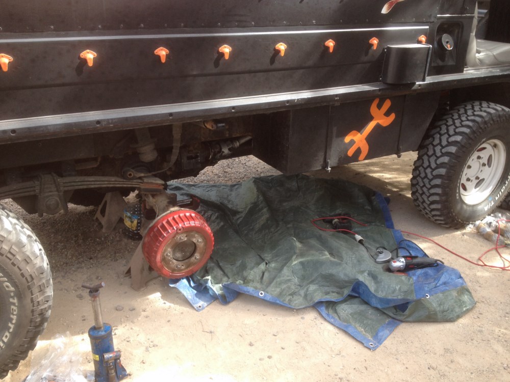

Voilà la suite des événements...

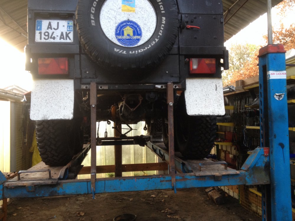

D' abord pour éviter d'avoir a trop soulever la caisse par la remontée des lames , je les ai bridé par cet outil vite fait
La caisse est maintenue levée par deux chandelles fabriquées et maintenues sur les fixations pare-chocs

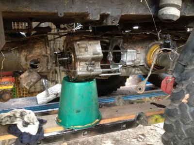

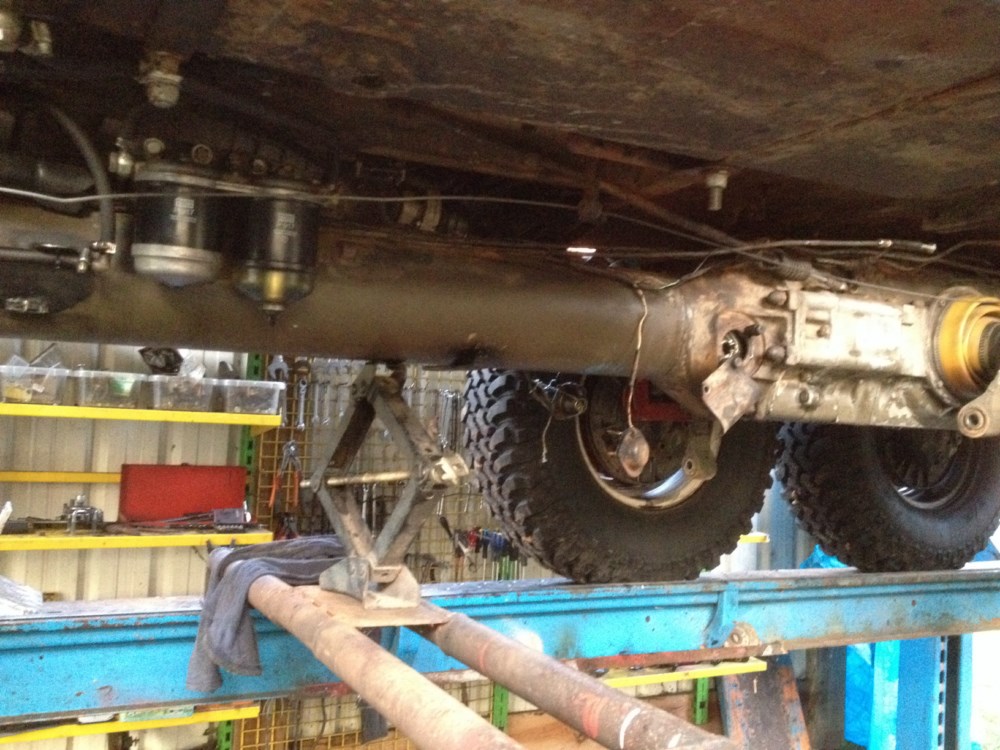

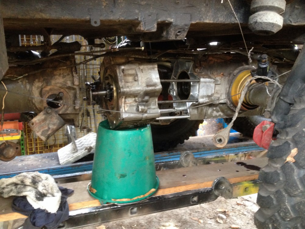

Après avoir tout débranché
Petit échafaudage de fortune et recul de l'ensemble , récupération du transfert

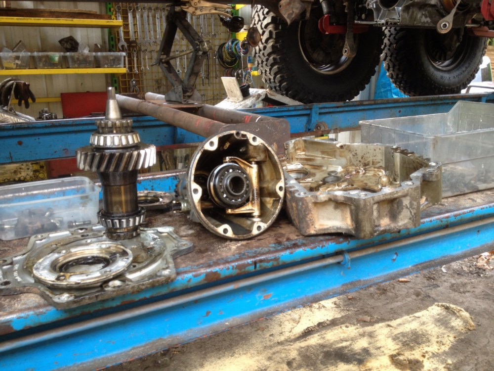

Démontage...
Je vais bientôt savoir ce qui s'est passé
Après avoir investi dans un extracteur.
Suite au prochain numéro.

hello Daniel !
Ok pour l'outil de bridage des lames arrières ! top ! comme souvent quand tu "bricoles"
du coup, l'echafaudage "de fortune" de ton transfert (en pur plastique de pétrole
) fait un peu pitié ... et pas très "safe" !
mais visiblement ça a suffit ! tant mieux !
bon courage pour la suite
Franck

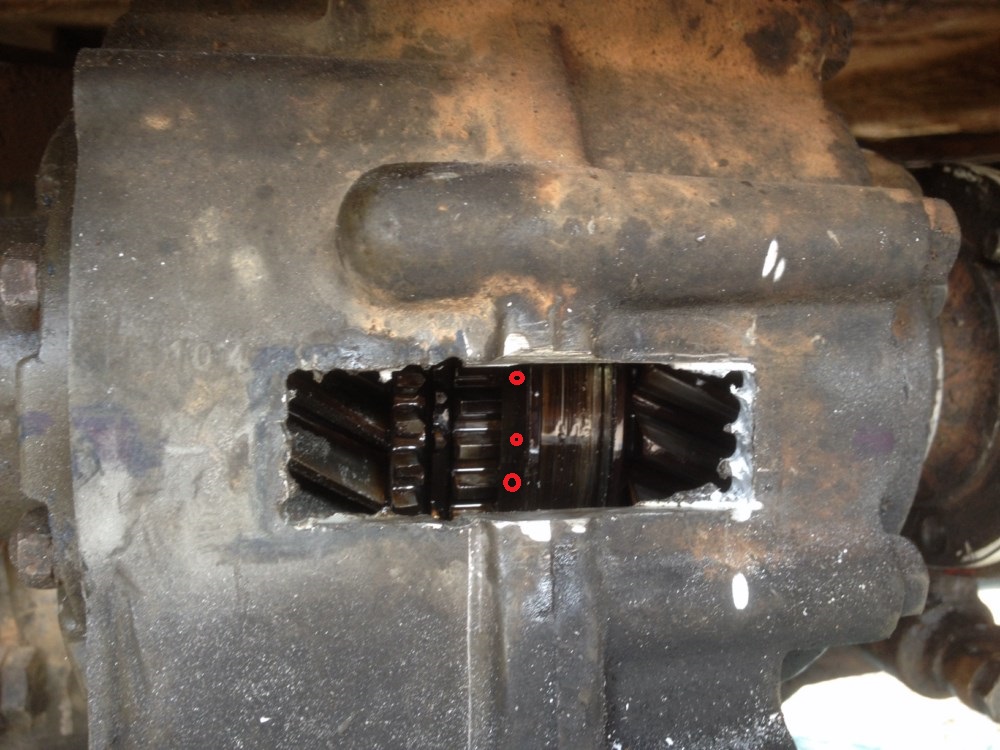

C'est quoi les 3 points rouge que l'on voit dans le trou ?
Mais bon, Messire Nomade attend peut-être le père noel pour l'extracteur.
les points rouges sont apportés sur la photo pour matérialiser l'endroit des points de soudure... derrière la bague pour l'empêcher de reculer au point mort.

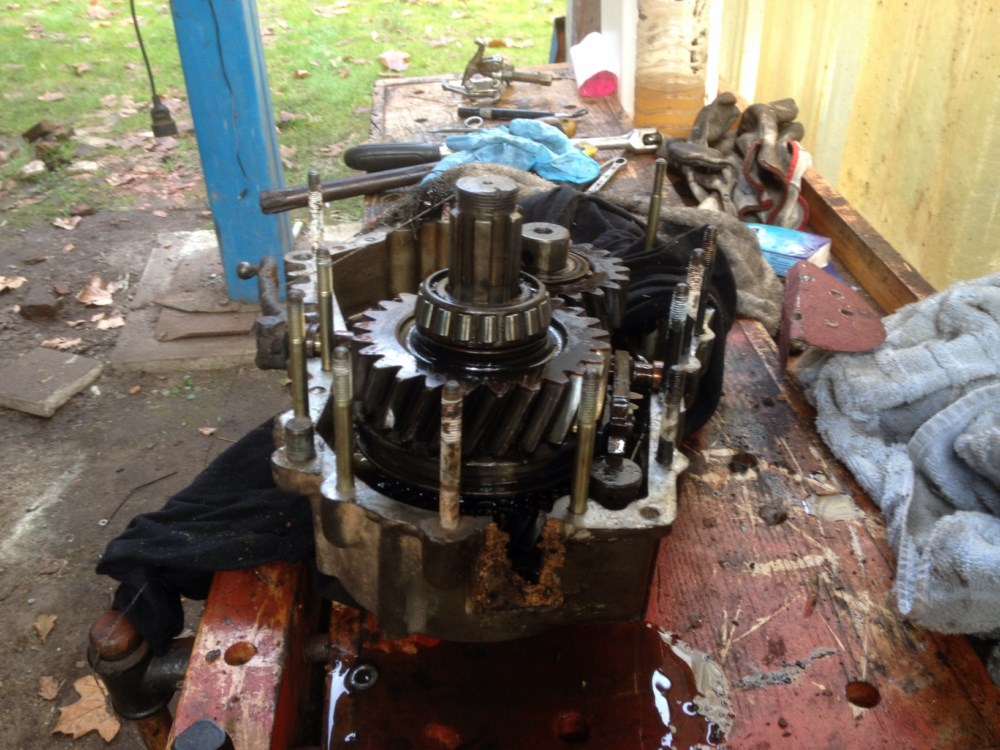

alors une idée, de la causse, du pourquoi... du problème

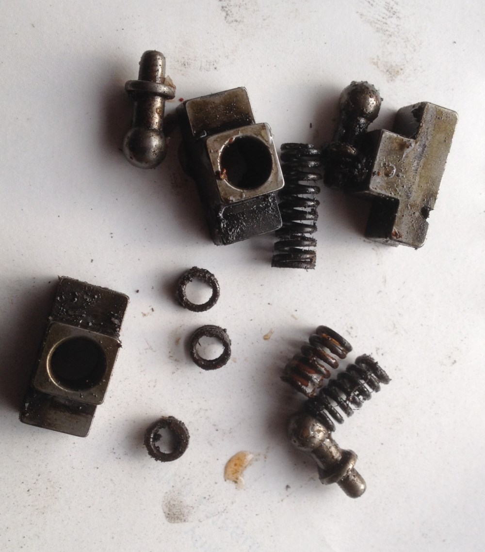

Aprés extraction des pignons , rien d'anormal au niveau des jeux, usure , ou autre, la seule cause serait la rupture de 2 des 3 ressorts qui poussent les petits verrouilleurs qui bloquent bague coulissante
je mettrais des photos...
Re: Ma panne , au Maroc.
Hello!
Voilà les fautifs , un ressort est entier , les autres sont cassés...
Les ressorts poussent les petits pions (têtes rondes) au travers des pièces en U ( ou T suivant l'angle de vision) et viennent verrouiller la bague coulissante sur 3 crans possibles " neutre, petites, longues"
Voilà!
Voilà!

bon maintenant il faut penser à prendre un stylo 4 couleurs , ça fait 4 ressorts d'avance!!!
donc il n'y a plus cas remonter l'autre boite de transfert!!!
et penser à regarder l'état des ressorts ça serait ballot de se faire avoir une 2ème fois, mais ça je ne m'inquiète pas pour toi
