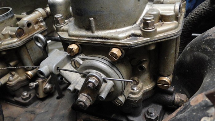

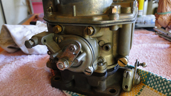

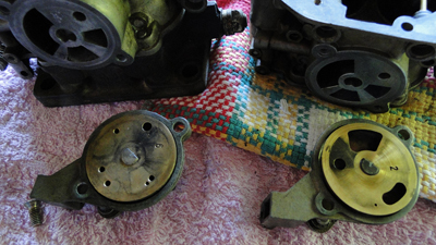

J'ai une interrogation sur les carbus de ma brouette :
sarter carbu zenith 36 ndix.jpg (132.14 Kio) Consulté 5814 fois
Comme vous pouvez le voir sur cette photo les deux zenith devraient être identique mais les starters sont différent :?:
Quelqu'un a-t-il une explication....
Messages: 47
Inscrit le: 19 Août 2011, 11:39
Re: carburateur zenith 36 ndix
Messagepar Florus15 » 03 Août 2016, 08:52
Ce n'est peut-être pas d'origine et la pièce a pu évoluer dans le temps ; une seule ayant été remplacée par le modèle du moment.... Celle de droite a l'air plus récente ....

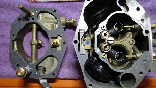

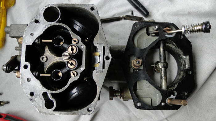

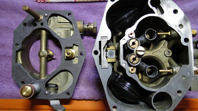

Bon, j'ai remonté les carbus sans savoir pourquoi les staters sont différents.
Avant
pinzgauer zenith 36 ndix
Après
Avant
Après
Nettoyage au bain à ultrasons et un nouveaux kit de joints. Ça devrai être bien mieux maintenant. avant les réglages n'étaient pas stable et les démarrages capricieux...

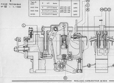

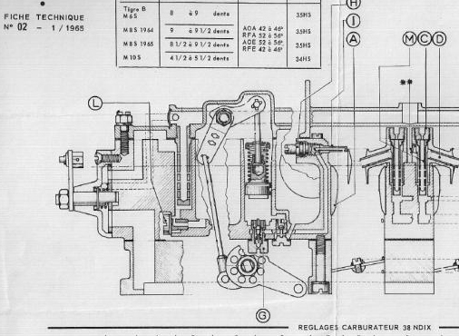

MAIS maintenant que tout est en place "nikel" j'ai une autre interrogation concernant le piston de pompe :
J'ai vérifier la longueur de la "tige de pompe", 80mm, mais au moment ou les papillons sont ouvert à fond, "le piston de pompe" touche le fond de sa cuve.
Je sent très nettement le ressort qui se comprime un peu quand je remonte le levier.
Je n'avait pas fait attention à ce détail avant le démontage, alors je me demande et je VOUS demande si c'est bien normal ?

Messagepar Masterthib » 22 Fév 2018, 23:14
Salut Zarno46,
Oui, c'est normal.
En position "plein gaz", le piston de la pompe de reprise vient appuyer sur le clapet de refoulement qui est dans le fond du cylindre, représenté par la lettre G, ce qui crée un léger enrichissement à plein gaz.
