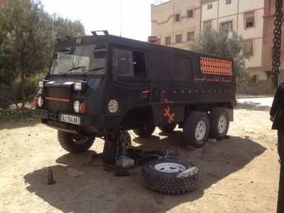

Hello,
Voilà du coté de Laayoune ( ville du Sahara occidental ou le carburant est pas cher), l’intérieur de mon pneu avant se retrouve huilé
Il reste un peu d'huile dans le carter de roulements coté roue , je complète le niveau et fais 500 km pour badigeonner tout le coté du pinz, c'est fou ce que si peu d'huile peut recouvrir ...
arrivé vers Safi , apparition d'un bruit coté roue , comme une mâchoire de frein qui frotte !?
mise sur cric pour vérifier la rotation de la roue et stupeur , elle a du jeu dans tous les sens
décision de démonter pour réparer , en espérant trouver les pièces défectueuses

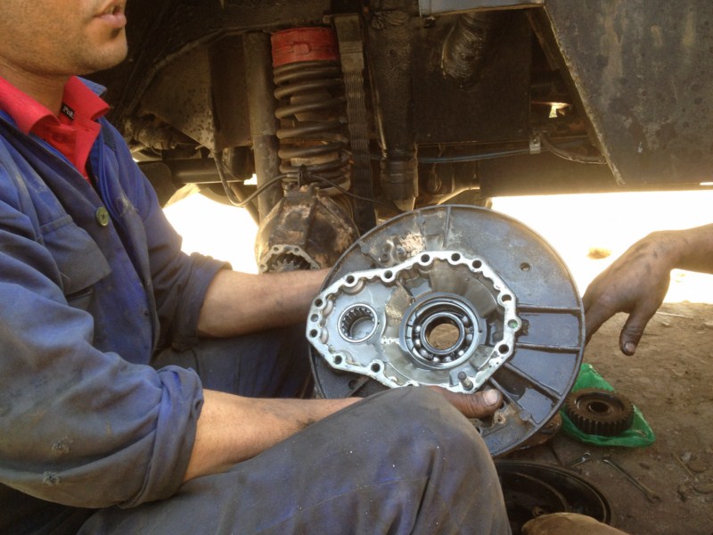

Contre toute attente, le roulement est trouvé , mais pas la bague d’étanchéité
le roulement est un étanche , nous enlevons un coté de l’étanchéité pour que l'huile arrive au billes, et remontons la bague déchirée
Constat , l’étanchéité du roulement (sur un coté) n'est pas suffisante a arrêter l'huile
Donc remontée jusqu'en France +/- 2000 km en complétant le niveau tous les 200km avec une seringue.
Enfin ...bien arrivé!

Utiliser un roulement étanche avec son graissage d'origine, je ne pense pas que cela soit recommandé de manière prolongée , il faut voir la recommandation constructeur du roulement de remplacement (chaque roulement a sa vitesse maxi , temp et charge admissible et en voyage on a rarement la litterature des fabricant de roulement...) à mon avis la charge est trop élevée pour pouvoir se passer d'un bain d'huile et la température sans le refroidissement de l'huile va grimper dans le roulement, mais sur du court terme si le réducteur baigne toujours dans l'huile cela devrait fonctionner, sachant que les flasques n'assurent pas une réelle étanchéité, le roulement étant pour partie sous le niveau d'huile , celle-ci va quand même passer , quand à risquer de ne pas mettre d'huile... les pignons du réducteur ne vont pas aimer du tout.
Je serais au milieu de nulle part sans rien, je mettrais un peu de graisse dans le réducteur en sus de l'huile afin d'épaissir un peu ou j'opterais de préférence comme toi pour refaire le plein régulièrement... tant que l'huile est dispo.
