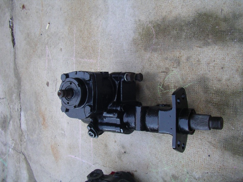

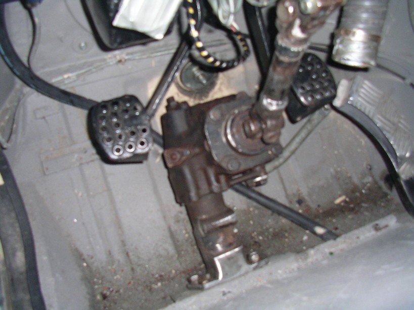

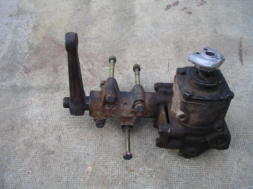

Re: DA hydraulique
Voila les photos dans l'ordre, boitier d'origine, boitier modifié, boitier en place
Re: DA hydraulique
Bonjour
parfait tes photos.
Mais pourquoi faut il une bielle pendante de pinz diesel.
Pourqoui la bielle pendante d'origine ne convient pas si on garde la d'euxieme partie du boitier d'origine.
Cordialement TR
parfait tes photos.
Cordialement TR
