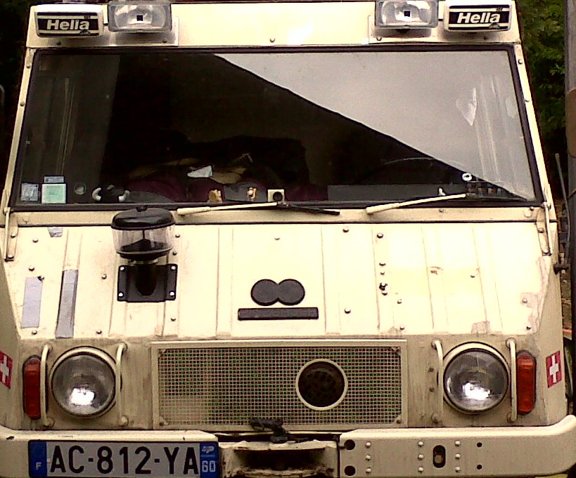

Celui que nous avons monté sur le pinz de Hedge ...
Fixé sur la face avant et tuyau qui rejoint le filtre a air d'origine.

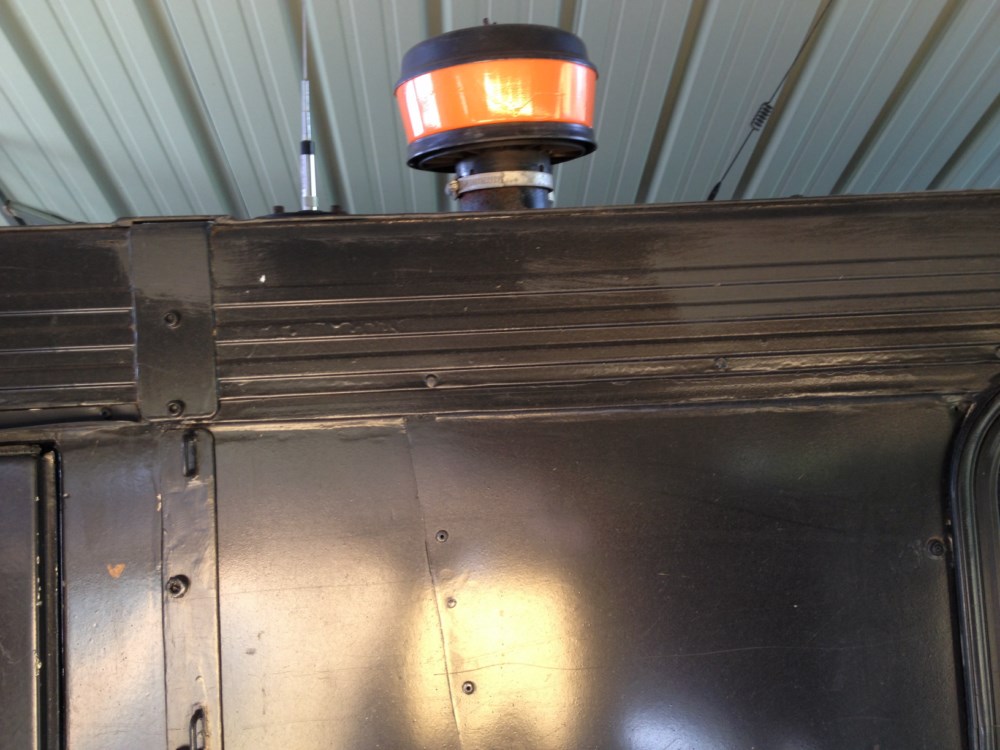

Le mien fixé sur le toit

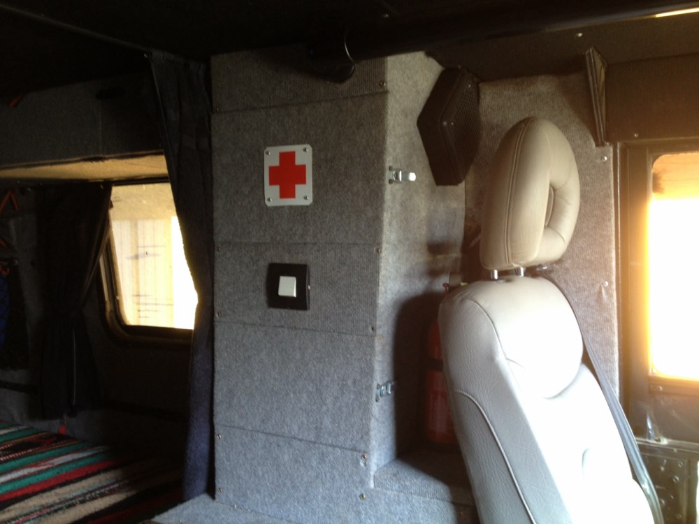

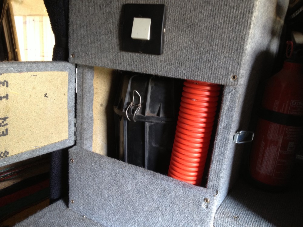

les tuyaux d'arrivée sont dans ces gaines de service
Le filtre à air est caché dedans

Pour les filtres à acheter , je te conseille ce que tu vois sur les photos , on les trouve chez les fournisseurs de matériel agricole
Donaldson avec son "hélice" trop cher et pas plus efficace
Et les cyclone de land me paraissent un peu petits
Prend une entrée de diamètre de 70 ou 80 mm

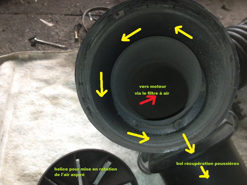

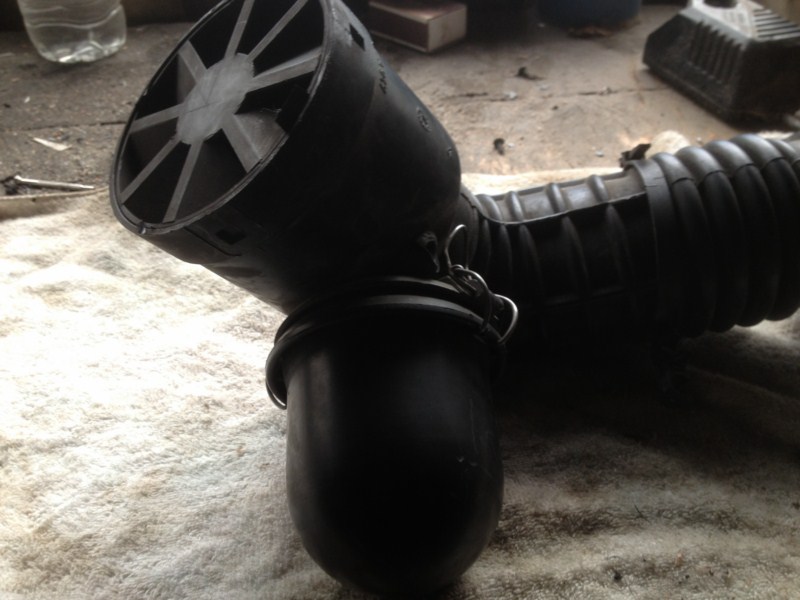

J'ai cherché pour le pinz noir un filtre à air d'une certaine forme et dimension...place disponible oblige :
et dans une casse j'ai trouvé mon bonheur sous le capot d'un Minibus Peugeot 2.5 turbo diesel
Voilà après démontage ce qu'il y avait en amont du filtre à air , bien que je n'en ai pas l'utilité (j'ai déjà un cyclone sur le toit) , je pense que certains d'entre vous qui se rendent en atmosphère poussiéreuse seront intéressés
Son coût dans une casse est faible , et sa dimension réduite est interréssante
Le voilà donc...
Détail , ouvert sans son "helice"
Avantage il est plus petit et doit étre plus facile a caser , l'air peut être amené à ce filtre par une tubulure ...
Tu peux même si tu le trouves dans une casse monter tout l'ensemble filtre à air ( 2.5 turbo ça va aller)
Bonnes cogitations

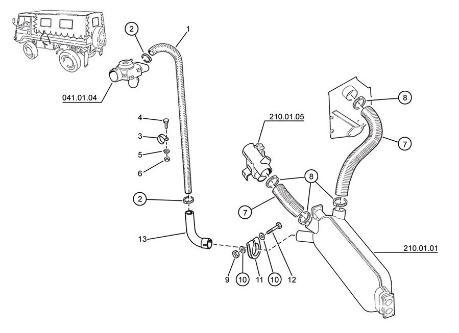

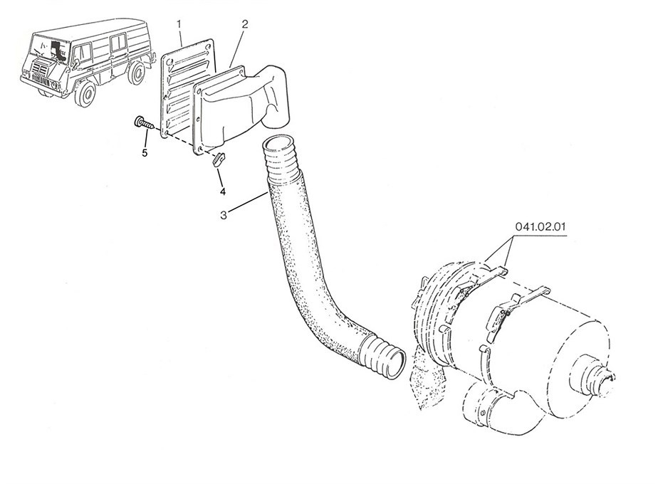

Sur les 710 et 712, il y a un tuyau de 40mm de diamètre qui part de l'entrée de la boite à air, pour aller vers le réchauffeur de l'échappement, afin d'alimenter en air chaud le moteur pour la combustion (position hiver).
Donc si j'installe un "Snorkel", j'imagine que je dois le supprimer ! sinon le moteur risque d'aspirer l'eau par l'entrée d'air du réchauffeur du pot ....
Mais comment va se comporter le moteur en hiver ??
le tuyau N°1 ci dessous :
