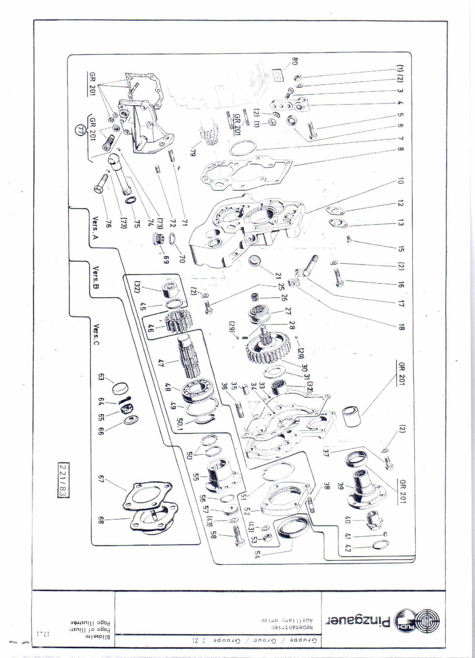

Certaine personne on déjà monter une prise de force sur un pinzgauer ?
Si oui comment?
Quel puissance ?
Car j'aimerais bien m'en servir avec mes outil agricole car certain passage serait mieux avec le pinzgauer que le tracteur !
Je vous remercie

Il existait bien une prise de force au catalogue pinzgauer avec commande dans l'habitacle, il s'agissait d'un boitier qui se connectait à l'arriere de la boite de vitesse. l'ensemble de ces pièces n'est plus disponible en autriche. D'autres montages on été faits en s'accouplant à la sortie de l'arbre d'entrée de la boite de transfert, certains modèles sont munis de canelures (d'autres non !) en pièce jointe l'éclaté de la prise de force sur boite de vitesse.
Amicales salutations
Rémy
