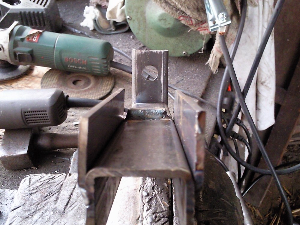

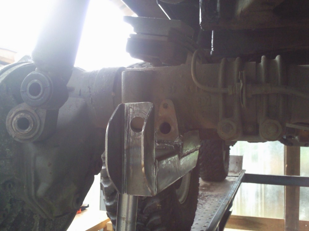

Les axes inférieurs d'amortisseurs et sangles anti-debattement sont un défi aux lois mécaniques de part leurs efforts en porte-à-faux
Cet axe a tendance a se cisailler, d'où l'idée de lui crée un autre point d'appui a son extremité
Photo0148 [1600x1200].jpg (92.64 Kio) Consulté 2835 fois
Photo0147 [1600x1200].jpg (139.92 Kio) Consulté 2835 fois
Cette pièce est faite dans de la cornière de bonne épaisseur, les montants sont soudés , le support du passage de l'axe est un bout de la même cornière également...

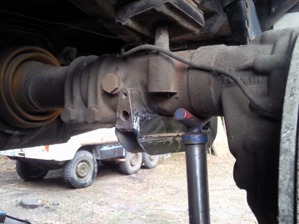

La pièce terminée set soudée sur le demi train du pinz ( pointer la pièce avec l'axe, l'amortisseur et la sangle en place ...alignement des trous!!!)

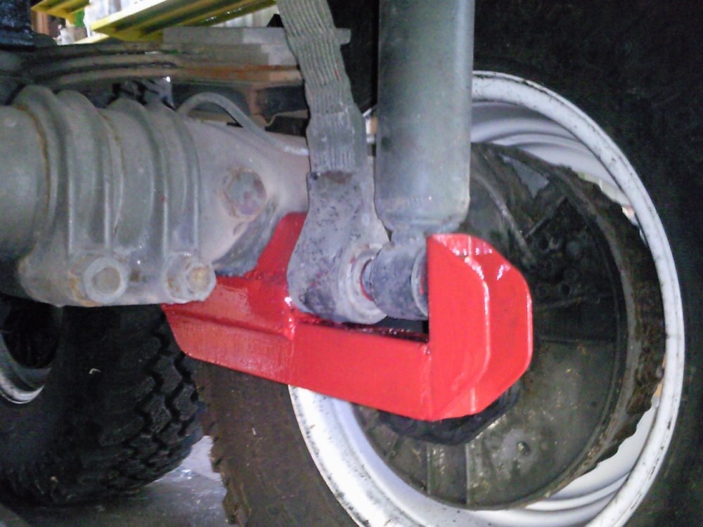

Voilà ce que ça donne en place , prêt a partir!
Photo0157 [1600x1200].jpg (135.69 Kio) Consulté 2834 fois
Ce post est fait pour donner des idées , ce n'est pas un "étalage de science", il n'a d'autre but que de partager :P
Le débat est ouvert sur l’utilité ou l'efficacité de ce système...
Je suis à votre disposition pour d'éventuelles précisions, juste une précision , je n'ai fait que les axes qui cumulent amortisseurs et sangles d'un même coté.

Messagepar pinzcfr » 22 Oct 2011, 06:39
Salut Daniel
Pour résoudre ce problème, bien connu des pinz du Dakar, l'usine avait fait une modif sur les derniers models essence et à adopté ce montage sur le diesel.
Ils ont tout simplement percé de par en par de l'essieu et monté une vis plus longue. Donc plus de risque de casse de la vis à l'amorce du filetage.
Eric.

Messagepar nomade » 23 Oct 2011, 16:50
Bonjour Éric,
Merci pour ta réponse, effectivement, je connaissais cette modification , mais je trouvais anti-mécanique le cumul de deux pièces ( amortisseurs et sangle) sur un même axe en porte-à-faux.
Voilà, et puis , j'aime bricoler :D
