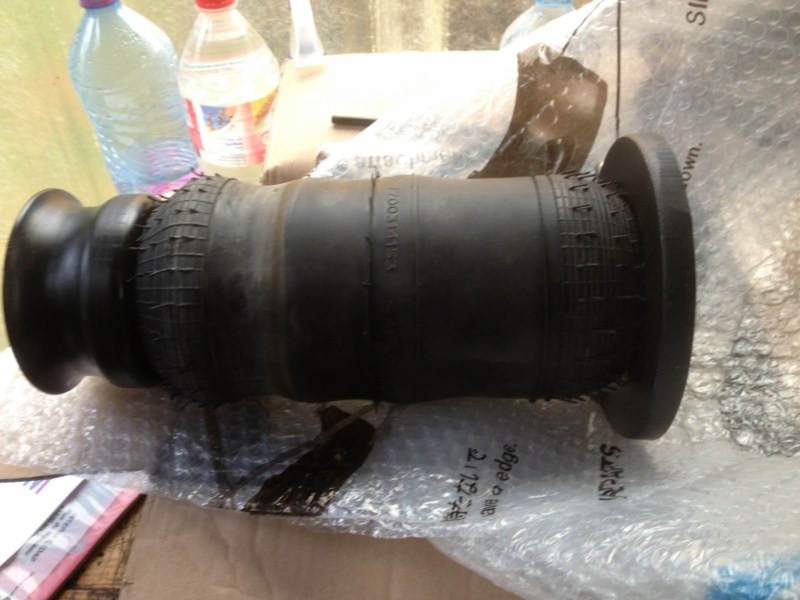

Alors voilà , tout a commencé par une annonce sur LBC : "Vends 2 boudins de Master ou Nissan "
Achetés , reçus , en voilà un ...

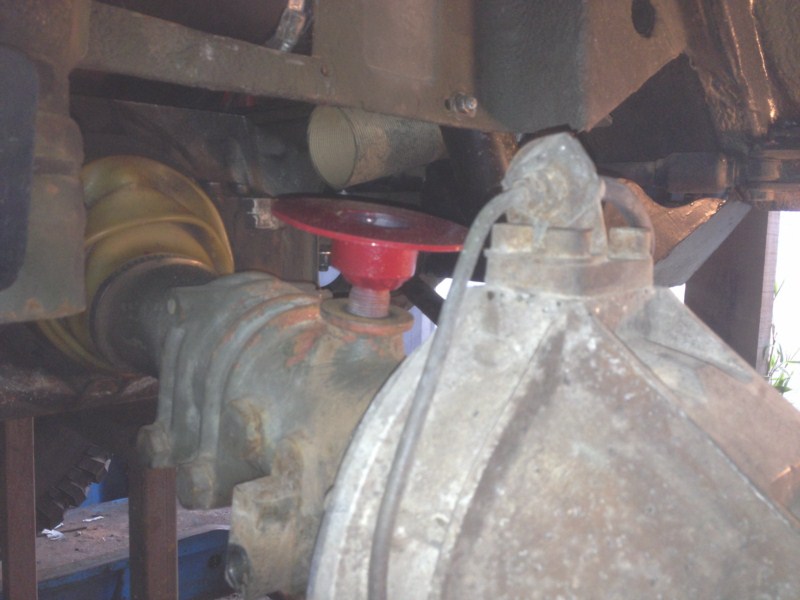

Partie basse...a noter que les platines sont soudées sur le pion d'origine du pinz pour être vissées sur le bras

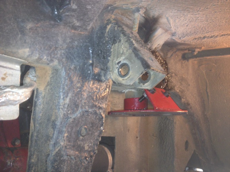

Partie haute... la platine est soudée sur un bout de tube qui entre sur la fixation d'origine pinz avec un renfort sur le châssis pour renforcer "du fait qu'elle est légèrement décentrée

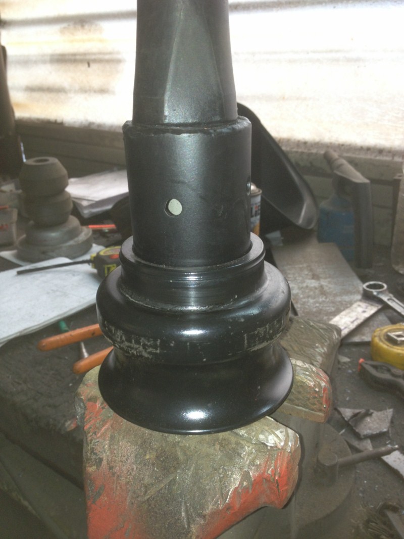

Au préalable après avoir déchaussé les boudins , fabrication d'une butée intérieure en cas de crevaison, le tube support de la butée est percé pour conserver une bonne quantité d'air dans le boudin

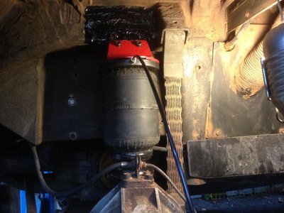

Présentation et première mise en pression
Puis tout en place , là le boudin n'est pas a sa pression de fonctionnement (environ 5 bars)

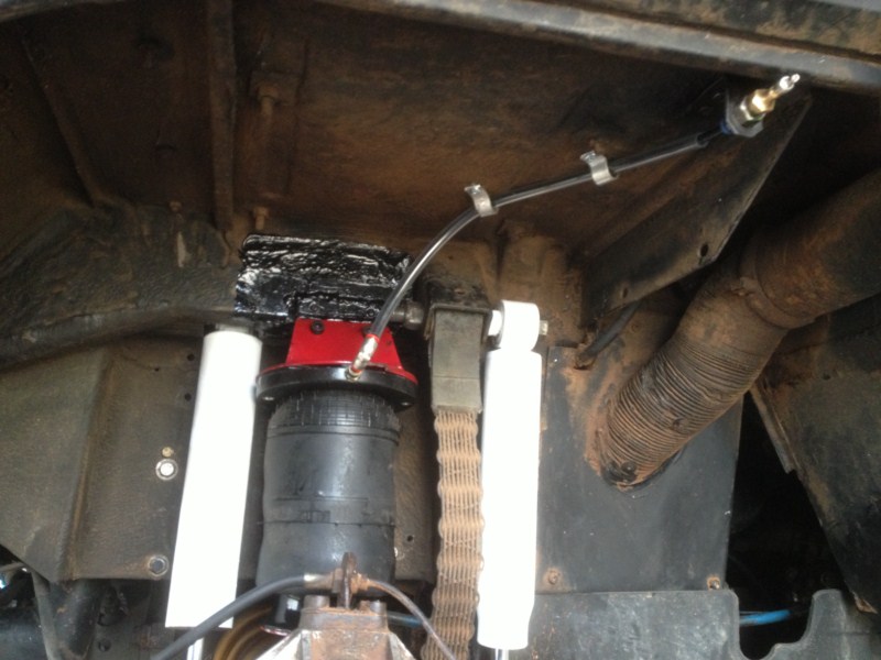

Ah oui, juste un détail, j'en ai profité pour doubler les amortisseurs
Voilà, c'est fini, je vous raconterais les essais , bientôt
