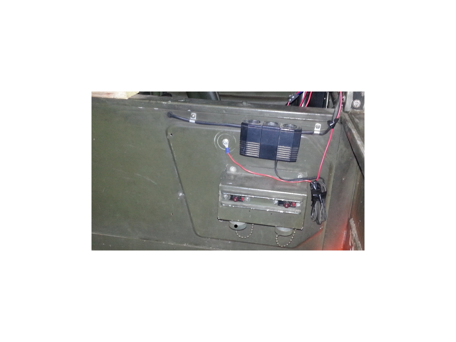

Dans le mien, derrière le siège passager mais dans la partie cabine et pas pilotage, je dispose de deux disjoncteurs libres en 24V

D'origine, les 710K ont un chauffage additionnel derrière le siège conducteur. Donc même si le chauffage lui-même a été enlevé, tu devrais avoir un trou pour l'échappement (et la grille de côté pour l'entrée d'air) ainsi qu'un branchement existant, sans avoir à percer ton véhicule.
Maintenant si tu préfères monter ton chauffage à l'arrière, le plus simple est probablement de te brancher sur les prises qui servent pour les radios, que Sergio montre sur sa photo.

Sur mon 710K, la prise 24 volt "allume-cigare" située à gauche du tableau de bord, à côté du warning, ne fonctionne que lorsque le contact est mis. Autant dire qu'elle ne sert pas à grand chose...
Par contre les deux prises situées dans le compartiment de charge derrière le siège avant droit sont alimentées en permanence, tant que le coupe-circuit général n'est pas coupé. Prévoir des fiches "bananes" pour se connecter dessus.
Pour info, j'ai remplacé le chauffage Eberspächer d'origine, qui n'en pouvait plus (horriblement bruyant de surcroit) par un Webasto essence 12 volt; je l'alimente par un convertisseur 24 V - 12 V de 150 Watt et ça marche très bien.

Sur mon 712M je n'ai qu'une prise derrière le siège passager et elle est connectée directement au coupe batterie sans protection.
Je ne sais pas si s'est pareil sur un 710K. Si oui, attention au court circuit ou surcharge. De mémoire, le câble qui arrive doit être en 4 mm2.
J'ai soudé un fil en plus directement dans le connecteur pour alimenter mon frigo.
En passant, je cherche une prise mâle qui va sur ce connecteur. Si quelqu'un en à une de trop. Merci d'avance.
