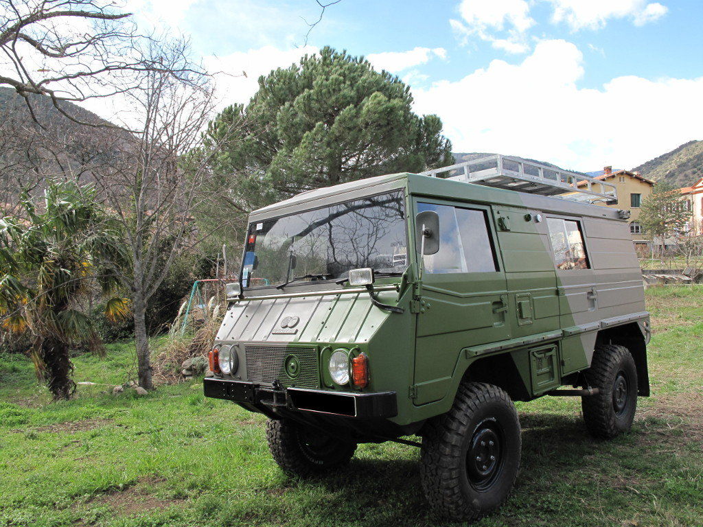

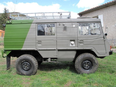

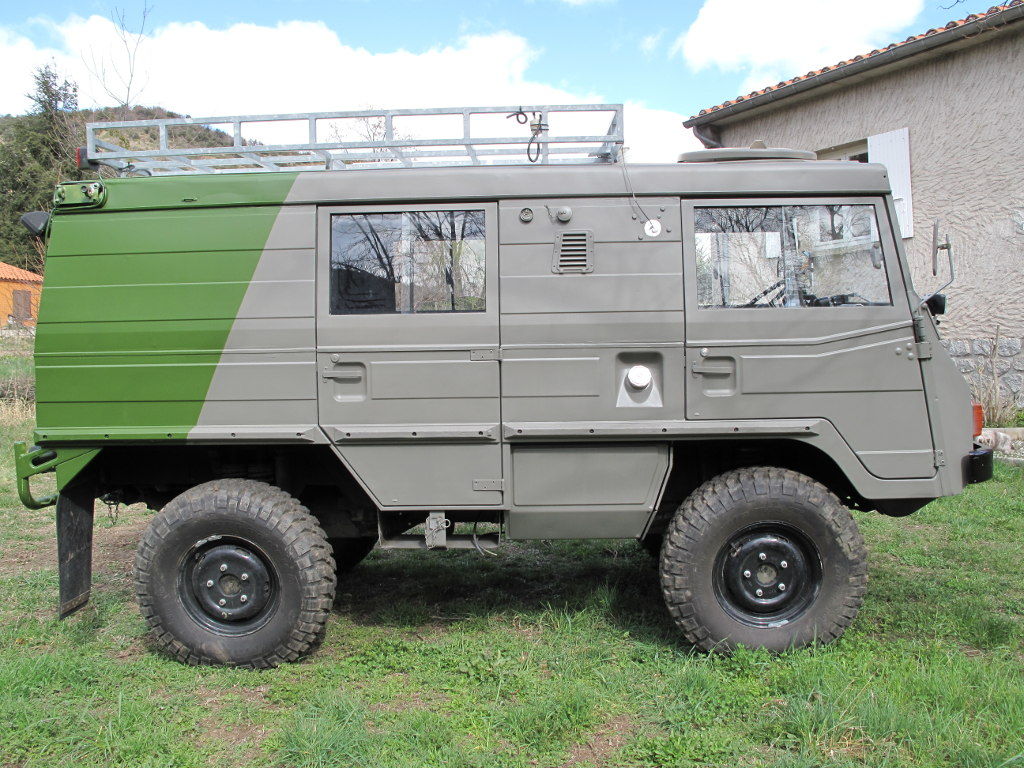

salut à tous,
Voila ma bestiole prends vie et pour me faire quelques parcours, j'ai besoin d'y installer un un TripMaster ou autre RoadTrip mais ....
il y a toujours un mais ...
Où installer la sonde sans pour autant y passer une vie et surtout la calibrer correctement ?
Si votre expérience vous amène à partager une info à ce sujet merci d'avance
Voici "Pinzi" après une belle toilette

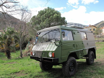

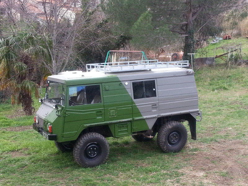

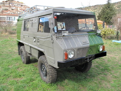

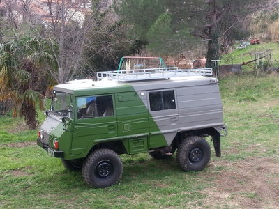

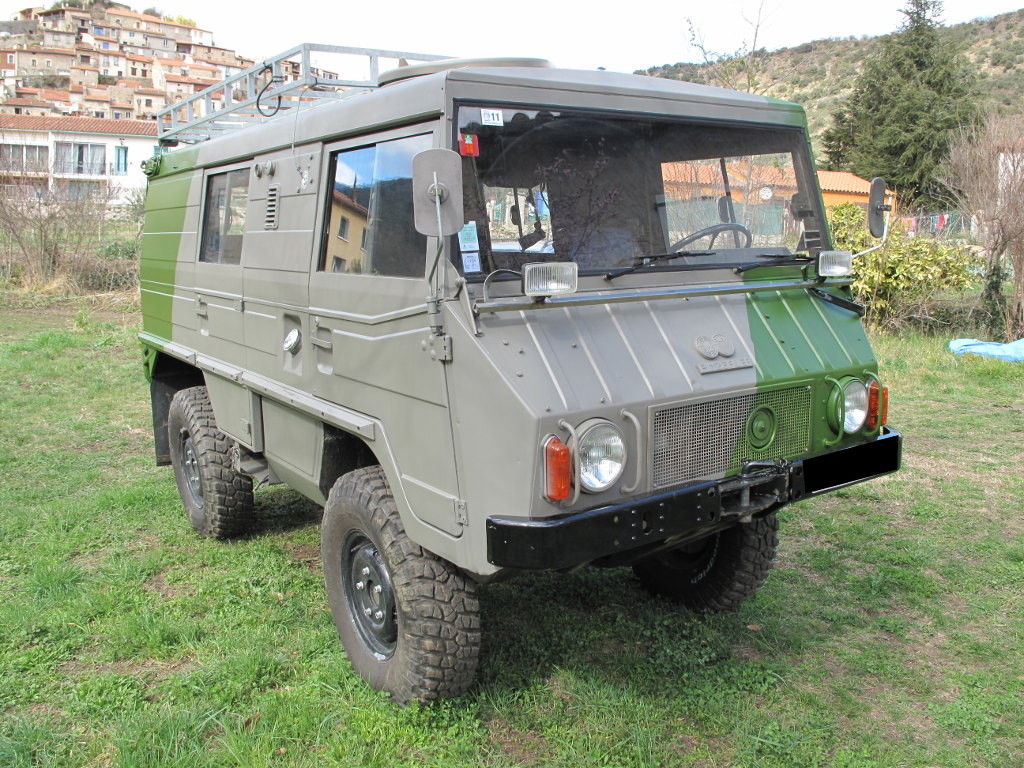

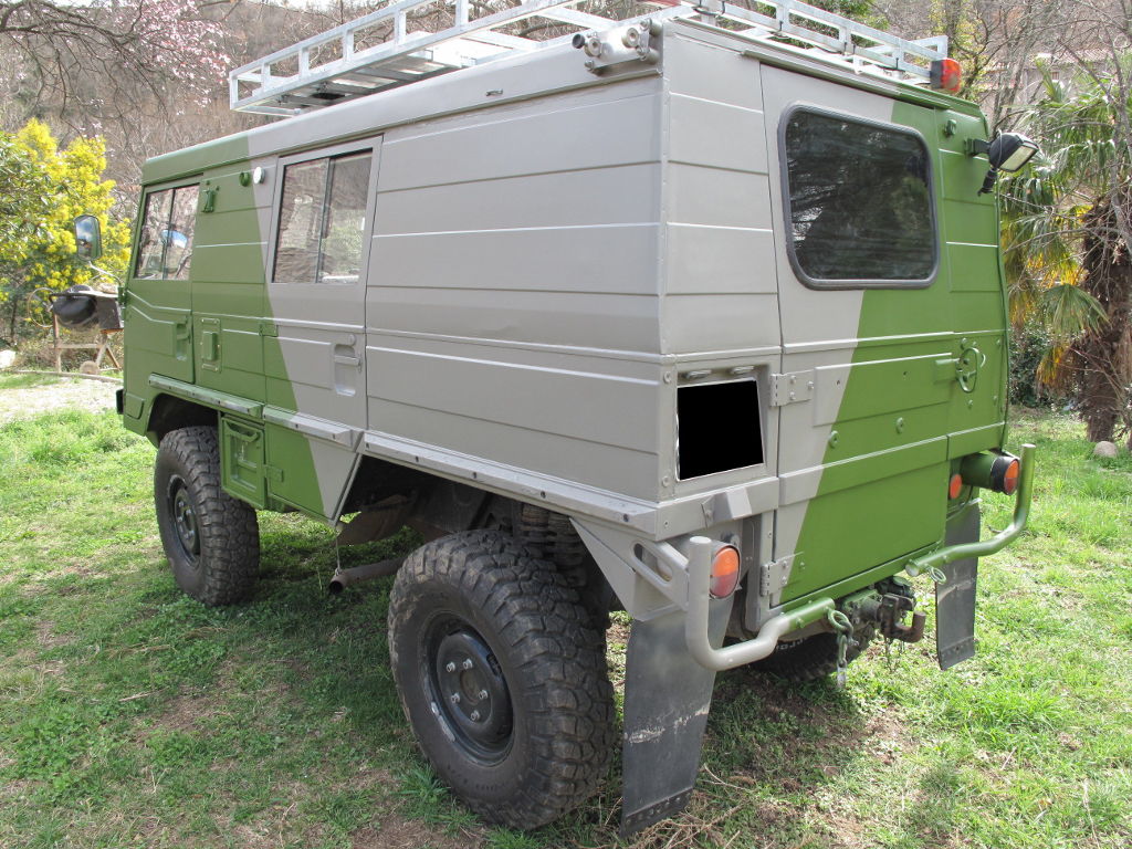

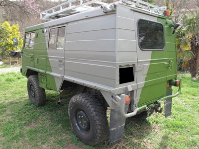

Voici quelques photos :
Merci pour ta réponse
Une question : en sortie de boite avec les changements de réduction tu ne sera jamais aux mm tour que les roues non ? Tu va arriver à le synchroniser le terratrip ?
Je vais essayer avec une modif sur le câble du compteur.

merci les gars. oui peint simplement , je commence à avoir l'habitude ....
mais pour pinzi j'ai fait au plus simple, au moins cher et surtout réparable à souhait car des rayures il va en avoir ..... et pas qu'une à la vue de nos chemins très étroits dans le sud .... âne oblige ...
100 euros de bombe du même genre que les bombes pour graffiti ... c top et anti rayures (les trains sont peints avec ça)
mais j'ai pris en version peinture plastique ... ça écaille moins .
la peinture blanche d'avant etait bien épaisse donc juste un ponçage au Scotch brit de carrossier rouge , acetone pour nettoyer et surtout virer cette mer...de de silicone que l'ancien proprio avait étalé partout .... pffff
réfection des joints avec du joint carrossier et j'ai fait comme j'ai pu ... pas très beau mais si ça tient 2 ans serais heureux.
car avant moi les joints on été refait au silicone aussi .... va enlever ça toi ....horrible ...
