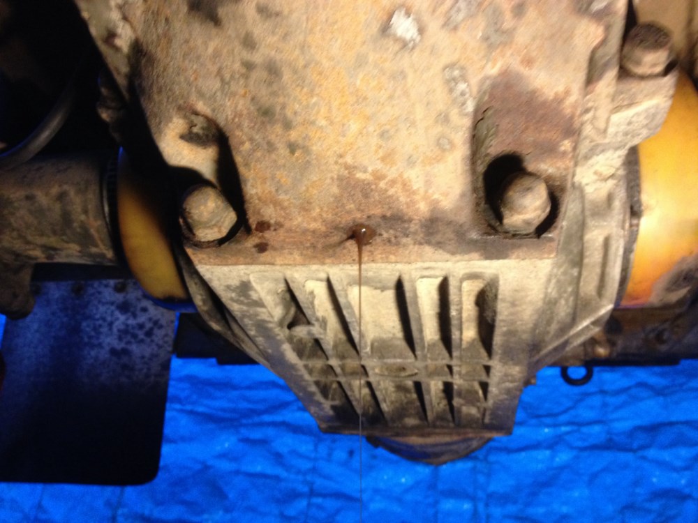

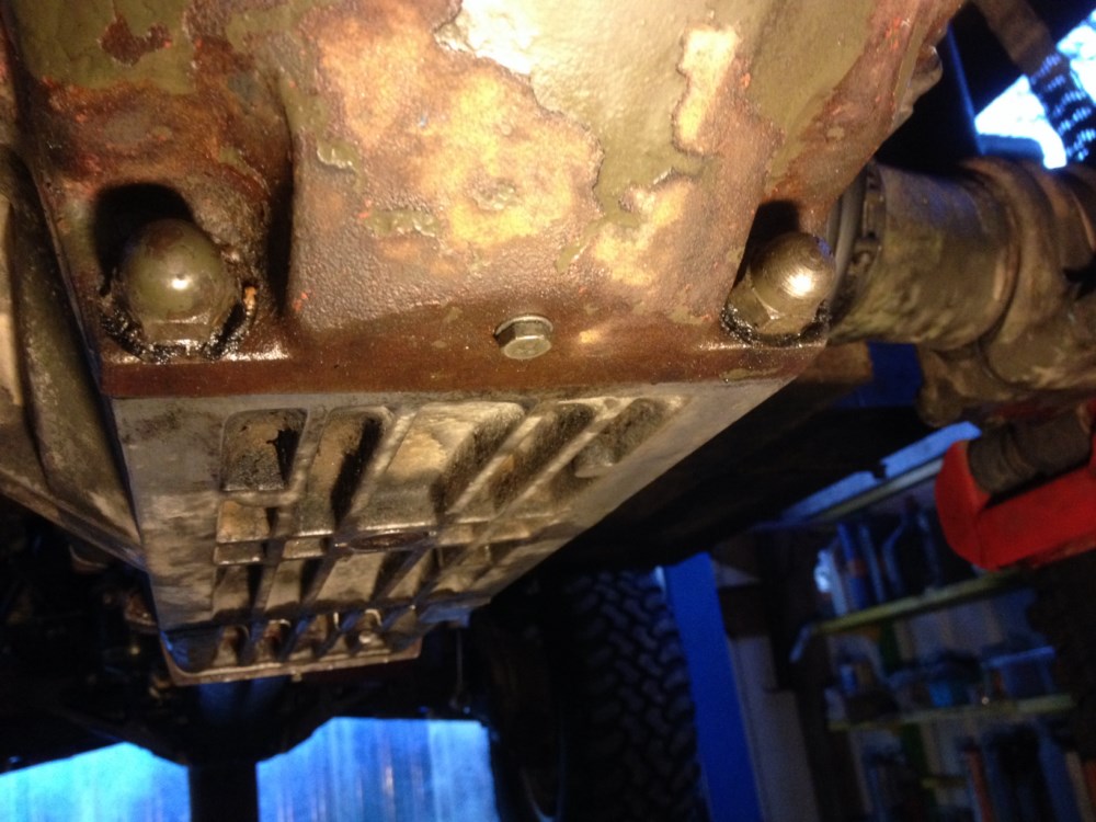

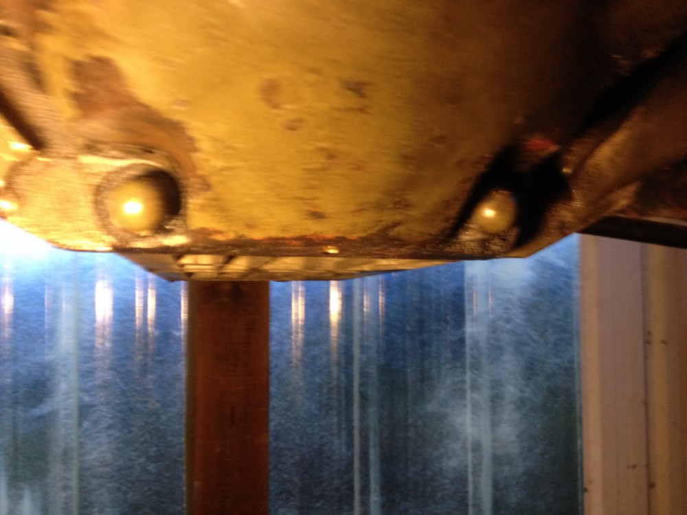

Au cours du démontage du transfert , je me suis rendu compte que les points bas des tubes qui relient les differents éléments mécanique contiennent de l'huile ou de l'eau (plus embêtant)
L' idée simple est de percer pour permettre l'évacuation de ses intrus.
L'huile s' échappe du perçage
L'eau également
Les trous sont percés à 5mm de diamètre pour pouvoir tarauder pour des vis de 6 mm (clef de 10)
Il est noter que rien de sensible ne se situe derrière la partie a percer et tarauder ( au moins sur 5 cm) et qu' une vis de 3cm de long passe sans problème .
La partie a percer se situe sur le plat de la partie basse (voir photo) et un peu en retrait de la face d'appui , épaisseur de celle-ci oblige!
voilà, une petite modification qui peut être utile

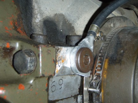

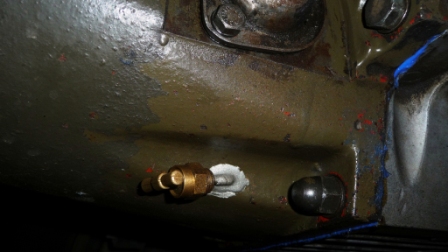

J'ai moi aussi fait des trous...
Comme j'avais une fuite du pont AR vers le carter de différentiel AR, inondant généreusement le mécanisme de frein à main, j'ai percé un trou muni d'un petit tube fixé à l'Aramétal et d'un robinet.
Je peux donc vider périodiquement le carter de différentiel AR dans un gobelet gradué pour savoir combien d'huile (neuve) remettre dans le pont AR. Pour faciliter l'opération, j'ai bricolé dans de l'alu épais des "banjos", percé en conséquence les bouchons milieu et haut du pont AR et installé 2 durits pour le remplissage et l'évent (sans évent ça ne remplit pas...) pour ne pas avoir à aller sous le véhicule. Bref, presque le confort!
Pas très orthodoxe tout ça mais ça marche... J'ai vécu comme ça quelques milliers de km jusqu'à ce que je trouve enfin comment supprimer la fuite. J'ai laissé le robinet, à tout hasard...

J'aime bien ton banjo... mais, pas trop ta vidange collée car au fond tu ne vidangeras jamais
Re: Vidange des "tubes" du chassis
C'est juste... c'est l'inconvénient de ma solution...
