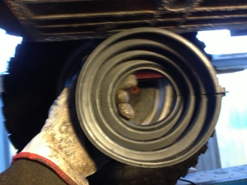

Bonjour ,
Je viens de changer un cache poussière par un adaptable ...
Juste pour deux conseils

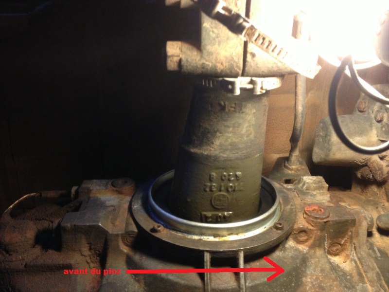

1) assembler les deux parties du cache sur l 'arbre (en sa partie étroite) et ensuite le faire "glisser" vers sa place définitive . Le collier sur le petit diamètre doit être mis (desserré bien sur
2) avant de le mettre en place un œil sur les photos permet de voir qu'il y a un sens , le soufflet n'est pas concentrique pour épouser au mieux l'arbre qui ne l'est pas non plus
Net décalage du bras !
Décalage des fixations du soufflet
Voilà , amusez vous bien !

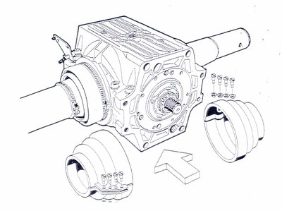

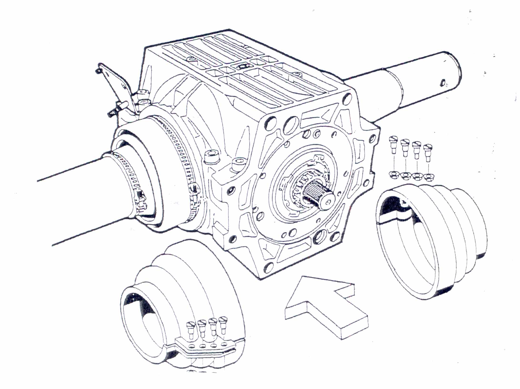

Il y a bien sur une notice pour le montage des soufflets d'origine (que nous fournissons avec le soufflet) ce n'est donc pas une notice confidentielle, je vous en fais partager le bénéfice, cela évite que l'on m'appele pour me dire... le soufflet s'est déchiré...
Un autre conseil, pour ma part, je monte le soufflet sur la partie étroite avec du sikaflex sur la partie d'assemblage (l'idéal étant le sikaflex pour coller les parebrise, mais du 11FC ou 15FC fait aussi l'affaire) j'attends 48 heures (pas une de plus, pas une de moins) et je mets le soufflet en place (dans le bon sens).

Merci monsieur Remy
pour ces conseils et la notice
