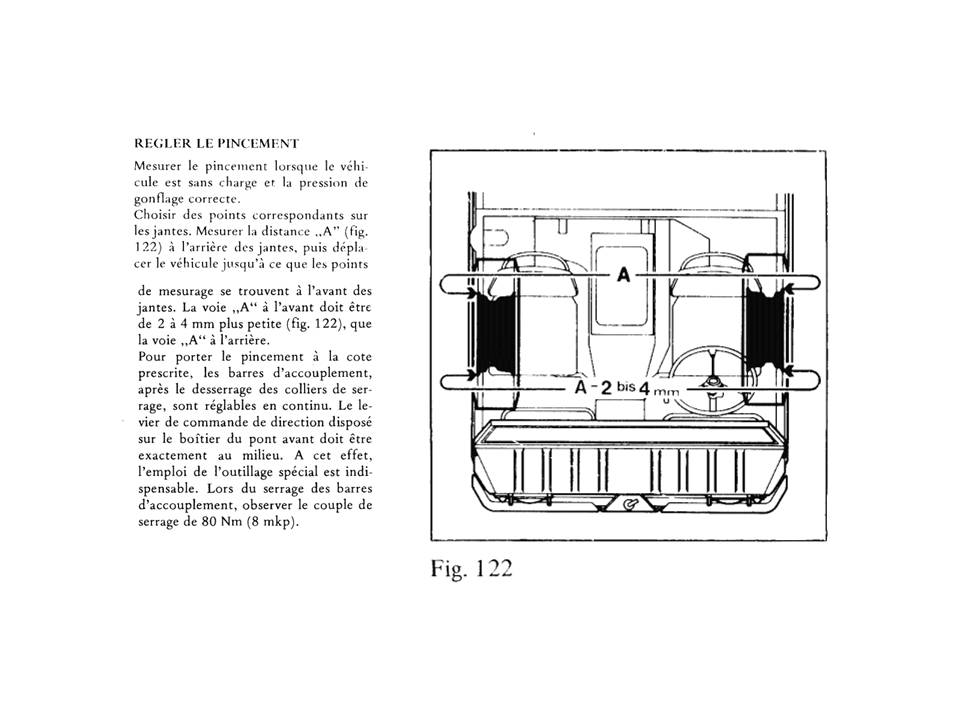

Les données viennent du manuel d'atelier original Steyr Puch.
Le pincement est défini par l'écart de mesure entre l'avant des jantes et l'arrière des jantes: 2 à 4 mm. Voici l'extrait que je suis parvenu à capturer:

Un grand merci à tous, j'ai réglé le train avant. C'est déjà mieux.
