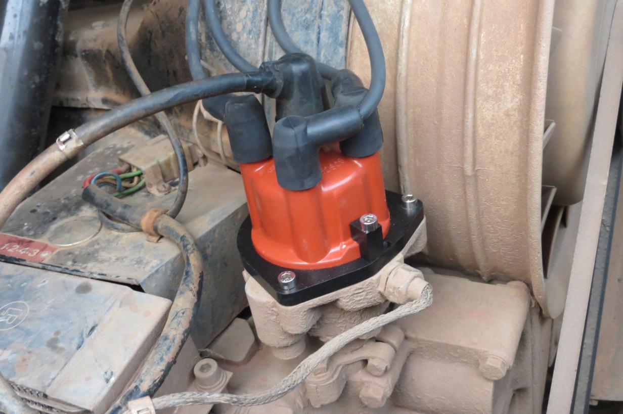

Et voilá,
Commandé chez Expéditions-Imports, j'ai transformé en civil,
Tout bien, sauf le cable HT qui relie la bobine avec le Delco, j'ai du l'adapter...
Moteur tourne bien rond!
Merci a tous de l'aide bien précieuse!
